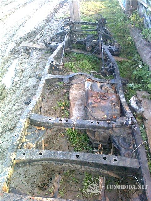

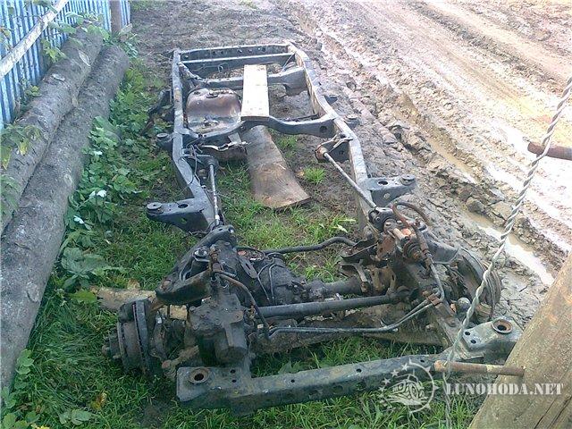

досталась по случаю рама от сурфа , с ней коробка , есть задумка "обуть " ее на ураловские "чебурашки " , поставить двиг от жигулей с коробкой и дальше все родное , а на верх поставить салон , скажем от жигулей и сразу возникла куча вопросов :
1 выдержат ли мосты , ведь вес получается около 2 тонн
2 соединение коробки жигулей и сурфовской через кардан без понижения , хватит ли тяги двигателя

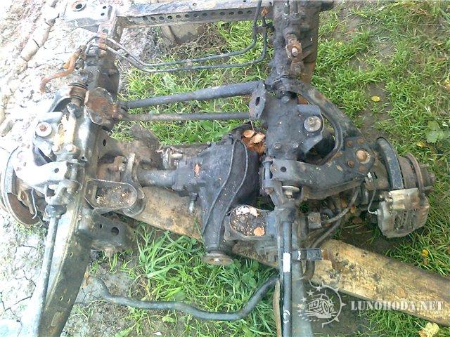

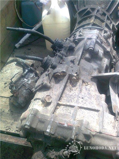

3 на коробке , переднем мосту куча тоненьких трубочек похожих на масляные , для чего они , смазка под давлением ?
4 стоит ГУР , будет ли рулевая работать так , без маляного насоса ?

HUNTER75
На переднем мосту стоят трубки для поключение моста , они воздухом управляются

а хозяин говорил , что тумблером мост включался , ну а на коробке для чего ?

горняк писал(а):HUNTER75
точнее полуоси.

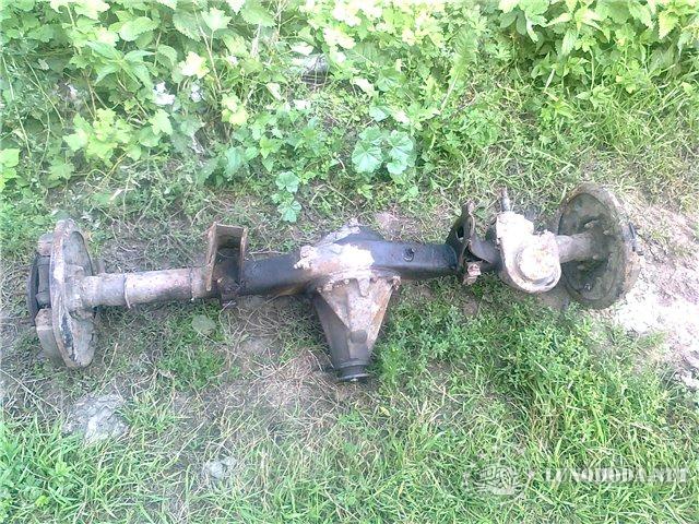

А что скажете по надежности мостов ? просто запасных нет , стоит ли начинать вообще ?

тоётовские мосты хорошие - одни из самых надежных.
раму, часто лучше родную оставлять - чуть тяжелее, чем самодельная, зато прочнее и "ведро гемороя с плеч долой!". Не придется придумывать с креплением/артикуляцией мостов, амортизаторов, кинематикой рулевого, упругими элементами.. Эти вопросы конечно решаемые, но потратят очень много времени, если качественно всё делать.
Единственная реальная засада этой рамы, в том что она широкая спереди. Если делать небольшим вылет пневмоколес, при повороте они будут задевать за раму, сильно увеличивая радиус разворота авто.

вопрос не стоит о продаже , просто хотел узнать , выдержат ли они большие колеса в крайнем случае сделаю трехколеску , а один редуктор в запас

Сообщение ИванS »
выдержат...
