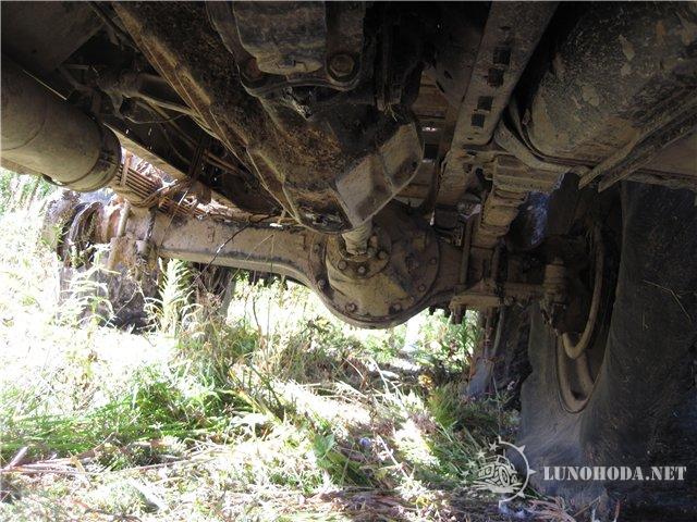

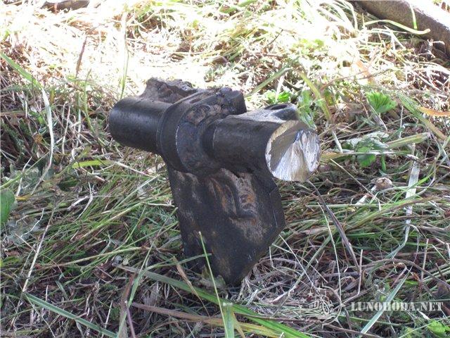

Забыл рассказать, сначала мы прикрепили цапфу с оборванным шкворнем к шаровой опоре, сверлили отверстия под болты на сквозь диаметром 10 мм. поставили болтов 8 с той и другой стороны. На что и ушло много времени, но все это оторвало через 20 км.

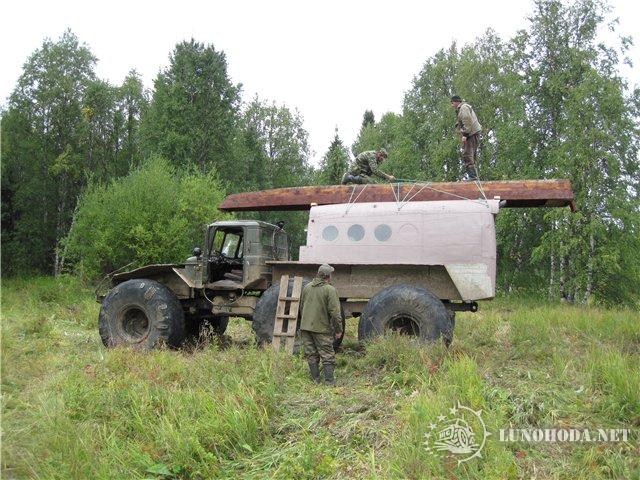

Снимали лодку с вездехода, вместо того чтобы снять как и загружали сзади, потащили вперед и раздавили кормой лодки второе лобовое стекло

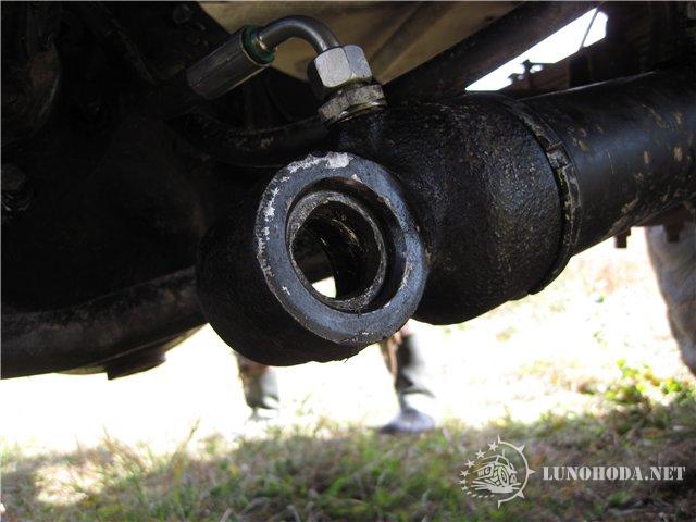

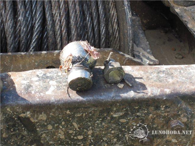

Обломило палец у цилиндра, перед поездкой делал, торопился токарь расточил ураловский палец под газоновский и снял много, палец расшатало появилась ударная нагрузка в итоге обрыв. Надо то было всего подложить пару шайб и затянуть, я прошляпил.
И как там у Высоцкого В.С. "но я и это залечу"
Взяли донора из среднего моста
Отрезал и обработал болгаркой по диаметру
Вставил в ухо ураловского цилиндра газоновское
Расточил посадочное под палец, круглым напильником
Далее кронштейн нагрели на костре до красна, осадили палец кувалдой, посадочное приняло форму пальца и доехало до дома и больше не беспокоило.
