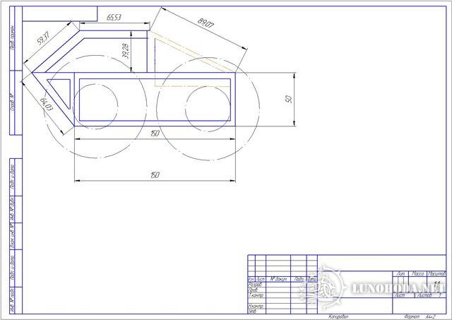

Вот наброски

Grabber1995 писал(а):Вот наброски
ээээ......
а это где Вас так учили чертить??? вроде основной параметр у нас тут это диаметр колес потом база и колея. тот "чертеж" мягко говоря не корректен....

Так это наброски.Считайте ,что карандашом нарисовал.
А если честно ,то я пока еще с компасом разбираюсь.
Я решил использовать то,что есть под рукой...
Кпп нива
Двигатель СЗД
Трубы
Придется найти парочку полуосей .
Привод будет цепной ,а поворачивать буду при помощи дифференциала.

Grabber1995
я имел ввиду несколько другое дело не в компасе или в карандаше, разместите агрегаты и колесья рама Ваша потом все это дело обвяжет, несколько не верно исходить из рамы вписывая в нее потом имеющиеся агрегаты....
