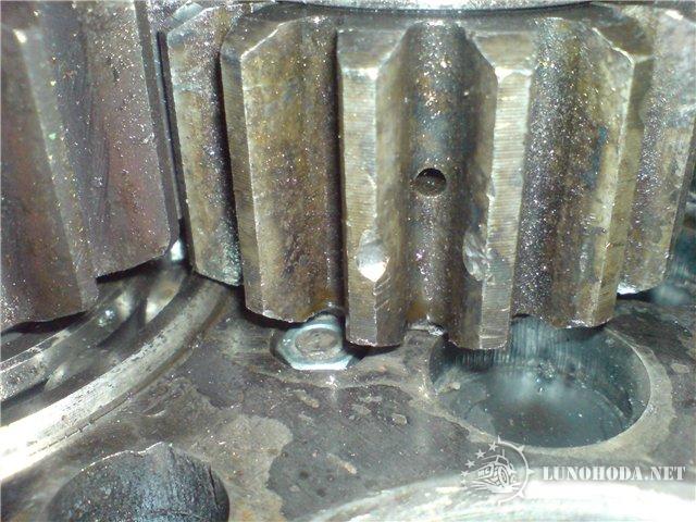

Вот показательное фото, поверьте - ужатое фото не отображает настоящую реальность, к стати можно обратить внимание на качество применяемых шестерен и качестве сборки - шестерни расположены на разной высоте, и следовательно имеют площадь перекрытия совсем не 100%, при этом естественно уменьшается максимально возможный
передаваемый крутящий момент всего редуктора.

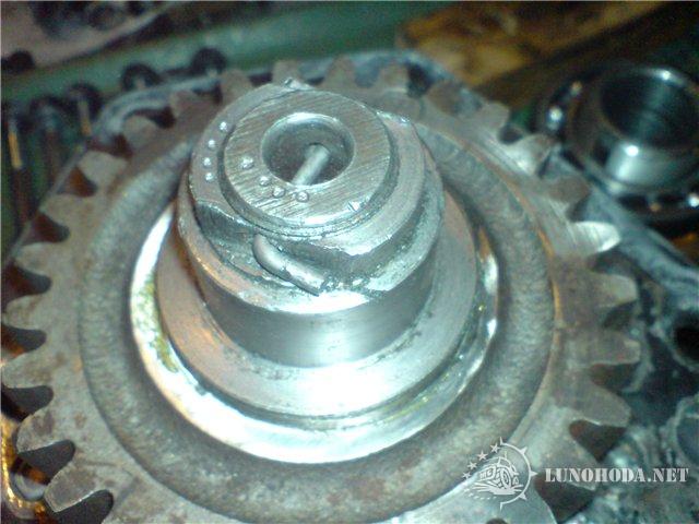

Таким образом крепится ведомая шестерня, особо показателен шплинт - изготовлен видимо из гвоздя.
Одна из гаек вообще не доходила и не могла дойти до плоскости поджимаемой шестерни, так как шлицы на валу на который шестерня одевается , выступают из оной на 2-2.5 мм

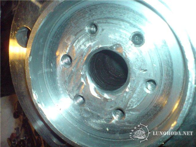

Aлексей писал(а):Они не просверленны сверлоом, а прорезаны, либо плазморезом либо лазером, Крафтов как то упоминал о применении лазерной резки.
Остальные отверстия на корпусах сделанны лазером, это видно даже на ужатых фотографиях.
Качество реза - никакое

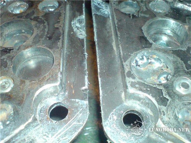

Корпуса , вид из нутри, видны две паразитные шестерни.
Ниже четыре больших отверстия, в некоторых редукторах они из нутри обварены с наружным листом корпуса в некоторых - нет, как следствие, частичное ослабление конструкции корпуса, возможные проблемы с геометрией корпуса в процессе работы.
Для наглядности, два корпуса рядом
Вид на ступицу, после того как открутили крышку подкачки, можно оценить культуру производства, грызли видимо тоже лазером
Применяемый герметик, со времен Советского Союза - такой не встречал

а шестерни случайно не из сыромятины сделаны. что то вмятины на них странные
