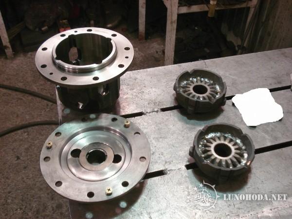

Я так понимаю приварили прям к корпусу.есть фото как получилось после сварки.Villain писал(а):

А разве они нужны в данном случае!?DICYI писал(а):bobas а как потом собирать будете без сателлитов?
Так и подмывает сказать, что Володя варит НадёжноDICYI писал(а): а как вы варите можно описать более подробно
Вообще вопрос метода сварки сложной стали полуосевой шестерни к корпусу , вероятно по составу близкому к чугунию, довольно любопытен с точки зрения академической науки.
Это без сарказма!
Практика скорее всего сильно отличается.

эти фотки выдернул из старой темы http://lunohoda.net/forum/viewtopic.php ... c&start=75 "как есть". В след раз перезалью обязательно.lunatik писал(а):плиз, фотки имплантируй в размере от 800 до 1200 пикселей
вся тема по ссылке выше.DICYI писал(а):как потом собирать будете без сателлитов?

lunatik писал(а):Вообще вопрос метода сварки сложной стали полуосевой шестерни к корпусу , вероятно по составу близкому к чугунию, довольно любопытен с точки зрения академической науки.
Да, согласен. С точки зрения сварки, сварка полуавтоматом это как "жидкие гвозди". Она не сплавляет метал, а наплавляет. Для ответственных металлоконструкций она не идет. Сварка лестниц, ограждений, трубопроводов высокого давления только ручной, т.к. считается более качественной, глубже провар металла, выше температура. Из-за чего может возникнуть отпуск металла свариваемых деталей.Villain писал(а):по поводу отпуска шлицов, возможно отпустились... но шоркали напильником до и после разница не заметна...
Для гаражных работ полуавтомата за глаза.
Так и подмывает сказать, что Володя варит Надёжно Хохотушки Хохотушки

Полностью согласен . у друга фирма делают лесовозы варят полуавтоматами . а недавно заезжал в фирму по сварочникам видел МОНСТРА ток 1000А а проволока 4 ммdoka писал(а):Ну это какой полуавтомат у вас ! проволока бывает и толще 1мм и токи под 500 А.Sever писал(а):С точки зрения сварки, сварка полуавтоматом это как "жидкие гвозди". Она не сплавляет метал, а наплавляет

Я видел такого монстра. Толщина проволоки как электрод, тока бешеные. Согласен, подачу и ток можно настроить так, что металл будет резать. Мы говорим про надежную гаражную сварку.mishanya68 писал(а):doka писал(а):
Полностью согласен . у друга фирма делают лесовозы варят полуавтоматами . а недавно заезжал в фирму по сварочникам видел МОНСТРА Shocked ток 1000А а проволока 4 мм Перегрузка
