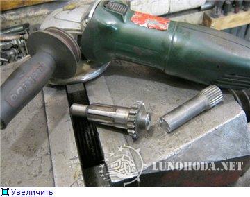

Доработка дифференциала КПП

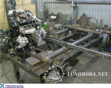

На второй день после закладки на стапеле

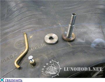

замена соска камеры (для реализации возможности накачивания выхлопными газами)

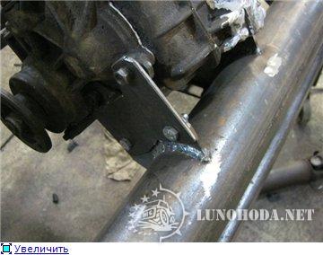

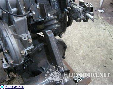

Подушка двигателя и крепление раздатки к раме

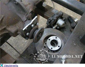

Элементы тормоза

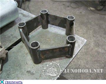

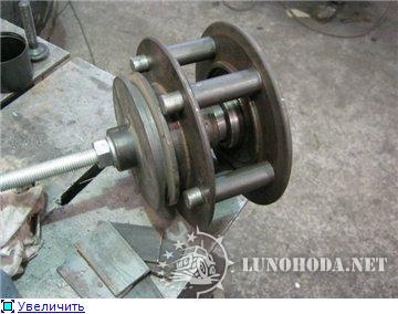

Проставки-расширители и кондуктор для сборки

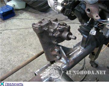

Рулевой редуктор

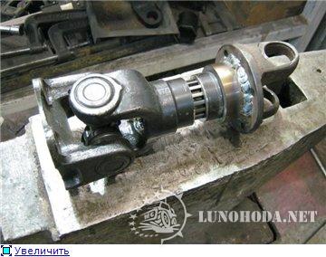

Кардан переднего моста (из частей УАЗ-Нива)

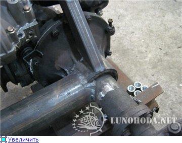

раскажи пожалуйста поподробнее как реализовано крепление рамы к чулку у короткой стороны переднего моста, или просто приварена к чугуняке и справа к чулку? Если да, то какими електродами?

а это кондуктор из нивкиной ступици ?

Самопал на сколько знаю, чулки уаз моста не чугун.
варил к ним площалки под рессоры.

А для чего, так ступицы переделывались???

Я про корпус редуктора, труба рамы вроде как приварена к нему.

Самопал, чугуняка проточена до ровного состояния, на неё приварена стальная втулка из полуколец (два продольных шва, шов по кругу снаружи и несколько электрозаклёпок). Потом к этому бутерброду приварена труба рамы. Вся сварка велась полуавтоматом проволока 0,8, углекислота.

Кондуктор из двух нивкиных ступиц, отверстия рассверлены до 16 мм, направляющие из прутка 16 мм. Все собрано и стянуто перед сваркой, чтобы не повело.
Отверстия в колёсных дисках рассверлены до 16,5 мм.
Белый Дом,
Угол поворота оказался маловат, пришлось таким образом раздвигать колёса. Добавка в 60 мм позволила реализовать полный угол поворота в 27 градусов при ширине рамы 800 мм.

Самопал, здесь хорошо видно втулку

Задний кардан, из узлов Нива и УАЗ

Любопытно, если навернётся ГП в мосту, то как ремонтировать? Мне показалось, что мосты вварены намертво.

Asterix писал(а):Мне показалось, что мосты вварены намертво.
намертво :ok:
Asterix писал(а):если навернётся ГП в мосту, то как ремонтировать?
отрезать раму с одной стороны, разобрать мост, починить, собрать взад.
