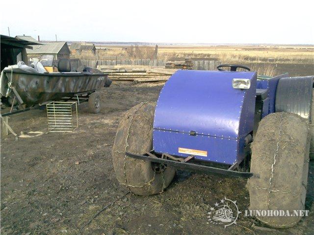

Полноприводный пневмокаракат с двигателем ZS162FMJ
ВайтХаус
Полноприводный пневмокаракат с двигателем Zongshen 162FMJ
- Ломающаяся рама;
- Полный привод;
- Мосты и РКП "Нива";
- Рулевое М-41;
- Узел перелома из поворотного кулака УАЗ;
- Двигатель китайский: 150-и кубовый, 4-х тактный, 15 л.с., 4 МКПП;
- Реверс редуктор СЗД;
- Рама пространственная, из профильной трубы 40х20х1,8 и 20х20х1,8;
- Колеса: потроха ВИ-3, с грунтозацепами из 6-и миллиметровых цепей;
- Трансмиссионный тормоз.
Размер передней полурамы - 1500х900 мм.
Размер кузова - 1500х900 мм.
База - 2200 мм.
Длина - 3600 мм.
Ширина - 2200 мм.
Высота - 2300 мм.
База - 2300 мм (может чуть меньше).
Скорость - от 3-х до 20-и кмч.

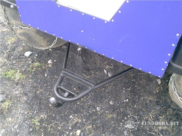

а что там за наклеечка середи !?
"Потеряли кота??? Ищите на моих колёсах!" :)))
Это рекламная наклейка "Масумы"... Просто, под руку попалась.
Чтоб корабель таскать. :)
При желании, он полностью снимается.
