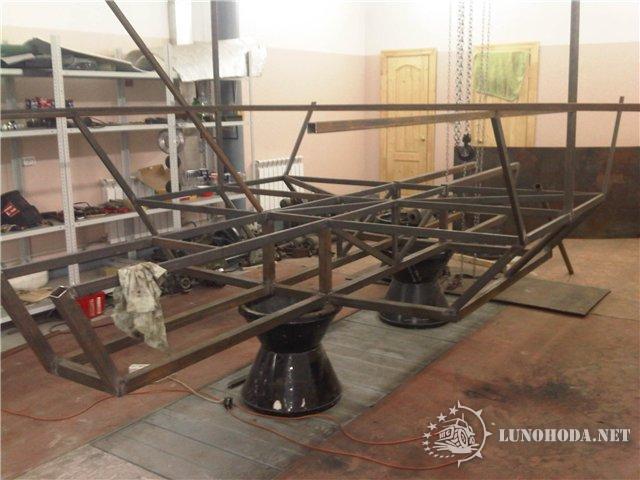

Привет Всем! Начал строительство вездехода 4Х4
размеры 4.6Х2.4м с высотой пока не определился.
ДВС будет (предположительно) КУБОТА-45л.с. турбо, масса около 1500-1600кг, колеса ободрыши (будут в последующем) от лаптя, ходовая от БТРа-два передних моста, все колеса будут поворачиваться...
начал строительство 20.04.11г
по двс пока под вопросом Кубота-т.к. с поставкой проблемы.

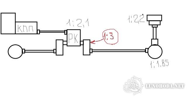

Посчитал-после раздатки нивовской понижающую коробку буду делать 1:2.5 или 3! при понижении 3 скорость на первой (пониженная на раздатке)-около 6км/ч при 3000об/мин. но это еще прикинуть нужно-пока расчетная максимальная-55км/час (брал за диаметр колеса 1200мм).

Андрей Ф. писал(а):Там еще редуктора коресные у них передаточное 2.2
1.85х2.2=4.07 "на колесо"... маловато будет! И огромный вес у "ходовки"...

у меня еще будет пониженная после раздатки 1:3 (2.5)! и вес до 1500-1600кг держать должна ходовка и об пеньки не сломаться.

Андрей Ф. писал(а): у меня еще будет пониженная после раздатки 1:3 (2.5)! и вес до 1500-1600кг держать должна ходовка и об пеньки не сломаться.
Не проще коробейку, с переднеприводной авты, прикрутить к мотору, а с неё уже на раздатку... как раз "то самое" и получится?

Раздатка слабая для такой подвески-ее разгрузить нужно! а коробка у меня будет либо от переднеприводной, либо от ВАЗ 2106 или НИВЫ!

Андрей Ф. писал(а): у меня еще будет пониженная после раздатки 1:3 (2.5)! .
А как же раздача тогда будет происходить?
Да, раздатка слабовата... А схемку можешь набросать, а то я чет запутался... :oops:

КУбота - переднеприводная КПП - доп редуктор 1:3, за тем на раздатку НИВЫ ? ЕЕ порвет 100%.
Все получается очень тяжелое и переразмеренное. ИМХО схему трансмиссии пока не поздно нужно пересмотреть.

так пока(может что упрощу и уберу отключение моста переднего а выходы с раздатки объеденю)

Соврал чуть про передаточное число колесного редуктора-3.2 (1.25:4)-общее число как получать?сложением или умножением? я слаживаю...
если умножать- то от двс к колесам получается около 1:128 (при массе вездехода предположительной пока в 1500кг)
