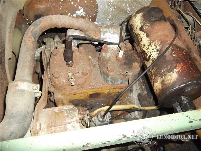

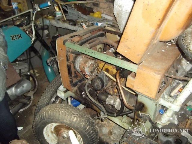

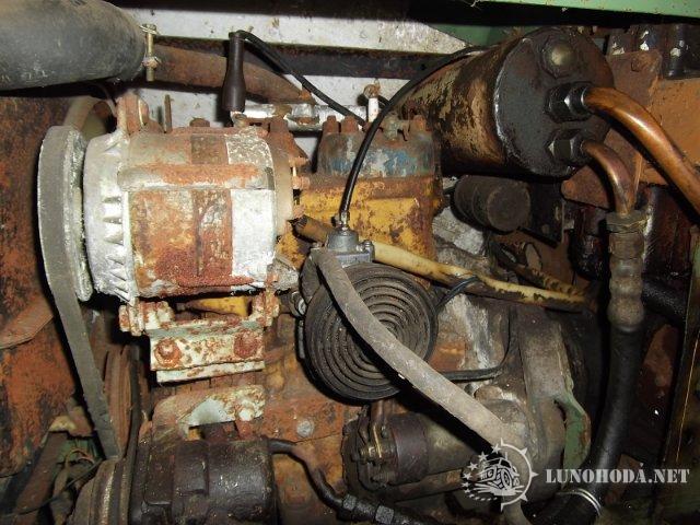

Лет 17 назад отец купил самодельный минитрактор , почти законченный - продавец утверждал, что там лишь подобрать подходящий карбюратор надо. Но за всё это время потребности в нём не было, а сейчас досталась в наследство земля и я решил попробовать всётаки его доделать, нанимать тяжёлую технику для
вобщем-то небольшого участка дороговато. Проблема в том, что я понятия не имею что это за мотор такой то-ли пускач, то-ли от мотопомпы - мотор рядный двухцилиндровый, двухтактный с водяным охлаждением, помогите если кто видел такой - что за карбюратор на нём должен стоять? Перепробовал все отечественные мотоциклетные - на полном газу работает , тока сбросиш - глохнет, может какой автомобильный попробовать?

Ни шильдиков , ни номеров на моторе нет :(

похоже пускач от сотки. надо фот получше.

На С-100 пусковой двигатель четырёхтактный - это точно не он.

И зачем в голвах эти краники?

это спускники паро-воздушной смеси. какая помпа стоит на двигателе?

Не паро воздушной, а штатные декомпрессоры.
Головы на первый взгляд стандартные ПД-10, их только вместе с оригинальными цилиндрами, но цилиндры раздельные были, на пожарные мотомомпы ставили.
Val de Mar писал(а):С-100 пусковой двигатель четырёхтактный - это точно не он.
И не только на него, пускачи или 2-хтактные 1 цилиндровые ПД-8 или ПД-10 были, или уже 4-х тактные 2-х горшковые.
Последняя фотка вот так должна выглядеть, а то х.. поймёш. с какой стороны сфоткано.
Обычно такие темы раскрываются через 1-2 недели, но двигатель оригинален достаточно.
Если краска на нём оригинальная, то не вояка и не пожарник, на таракторах такая окраска была. ну и на импортных каких нить.
Val de Mar писал(а):Перепробовал все отечественные мотоциклетные - на полном газу работает , тока сбросиш - глохнет, может какой автомобильный попробовать?
Скорее всего идёт подсос воздуха. скорее всего через уплотнения КВ, так что без разборки не обойтись, если больше нигде воздух не сосёт.

Один знакомый предположил,что картер с цилинлрами от компрессора, а головы от ПД-10 - похоже двигатель самоделка. Возможно ли такое? Если да, то ресурс у него будет ничтожный, детали компрессора врят-ли расщитаны на такую нагрузку. У меня есть 2шт. Т-200 (один в мотоблоке стоит) потянет ли моторчик такой трактор? Весу в нём кило под 400 наверно будет. Есть ещё 2шт. УД-2 и ЗАЗ-968, У нас в городе продаются и китайцы 4 такные, но у них кажись 9 л.с. всего.

От К-750 или МТ-10 был бы наверное самое-то, но городить принудительное охлаждение здоровенному воздушнику - это ломать всю компоновку. На выходных сниму глушитель сфоткаю из другого ракурса.

Есть похожая самоходка, снег зимой от гаража толкаю.
Пробовал Т-200 и немца(ГДР) на 8л.с. сейчас пока стоит, но не устраивает, собираюсь ставить от помпы.
Т-200 слабоват, ехать едет, но для какой-либо работы не годится. С ГДР-ским движком на 8л.с. чуть получше, у него 3000об., значит и китаец на 9л.с. для некоторых работ сойдет.
УД-2 потянет, ну и ЗАЗовский конечно.

Изображение[/quote] Двигатель ентот-пускач от Д-160(Т-130 и С-100) стоит две головы ПД-10 заместо штатной;Мотокарб не подойдет-внем нет ускорительного насоса

Нашёл таки - это пусковой двигатель П-700 ,редкая как оказалось штука. Ставили такие на Т-170 раннего выпуска, мощность 22 л.с. по моим прикидкам часовой расход у него будет в районе 6 литров, придётся менять на менее прожорливый[/img]

если это от т-130 . т-170 . у него карб от запорожца. поршня на 92 от волги. стартер москвича. он обзывался пд-22. четырехтактный. как-то так. [:})

интересно было бы посмотреть на трактор целиком и на фото отдельных узлов и решений :oops:
