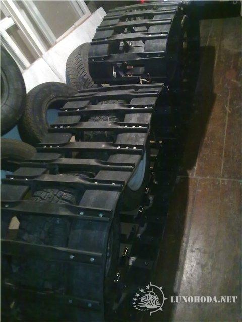

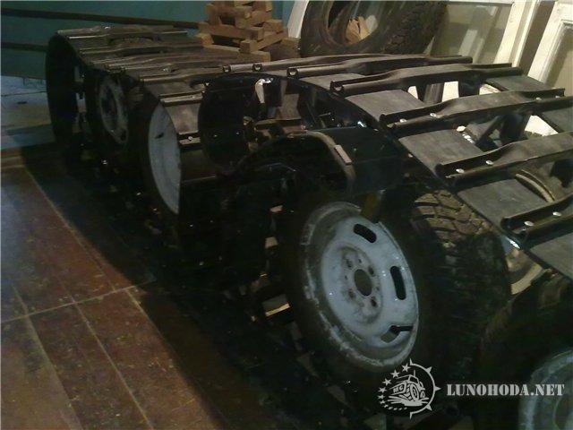

Доброго Всем времени суток! Задумали мы с тестем собрать гусеничный вездеход. Гусеницы уже собраны длиной 7,8м каждая из транспортерки и опресованных траков. При такой длине гуськи планируется поставить 4 катка, приводная звезда и ленивец. Из материалов в наличии раздатка от Нивы, редуктор от БМВ 525i, привода и ступицы тоже от БМВ.
Поворот будет на дифе. Диф редуктора думаю выдержит, т.к. он расчитан на 250Н*м крутящего момента.
А вот дальше есть небольшие сомнения, в которых нужно мнение большего круга знатоков:
-Ставить на гуски уже готовый автомобиль ВАЗ 06 целиком, или же отдельно варить лодку и перетаскивать в нее все агрегаты. Везде есть "+" и "-"
-Двигатель однозначно спереди
-Какой привод использовать, передний или задний?
-Для комфорта планируется подпружинивать не катки, а кузов/лодку.
Жду советов и вопросов! :)

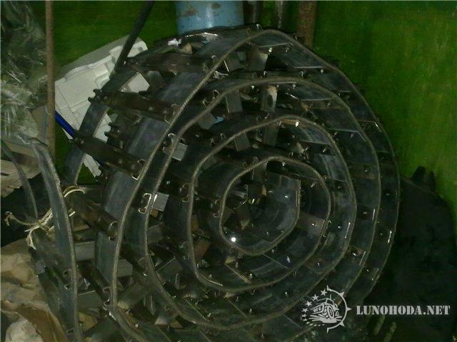

ну теперь начнем с главного: гуськи
Конструкция как у Тазика, Фомы
Длина 7800, ширина 450, трак труба 40*20*2, лента транспортерная 10мм шириной 120 мм. Шаг 125.
