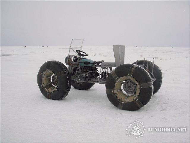

Всем привет. Долго не появлялись на то были причины. Занимались рыбалкой и строительством второго легкого пневматика. Зима у нас в этом году короткая, лед стал только после Нового года, а первый наш каракат оказался немного тяжеловат для тонкого льда, поэтому быстренько слепили второй.
Двигатель Урал, кробка и мост Ваз классика. Вот оба наши караката.
Колёса камеры 1300-480-533

судя по развесовке -ледовый осенне зимний каракат. :roll: в промоинах еще небыл?

Всем привет. Начнем по порядку. Пневмоход делали чисто для зимней рыбалки. Получился довольно лёгкий , поднимаем (полностью) вчетвером.Корбка ВАЗ вращается как и положено у нас перевёрнут редуктор. Если лед чистый, на коробке Ваз 2-передача (3 человека) если снег или перемёты включаем 1. На 1 передаче трогается на холостых оборотах. В промоине по последнему льду побывали правда 1 человек ,Двигатель полностью над водой.
