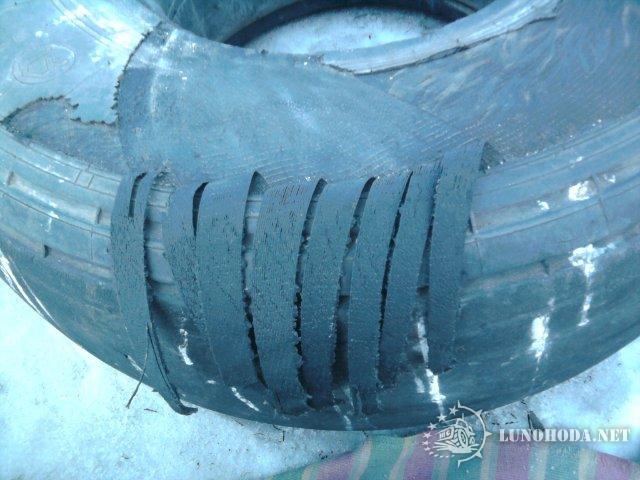

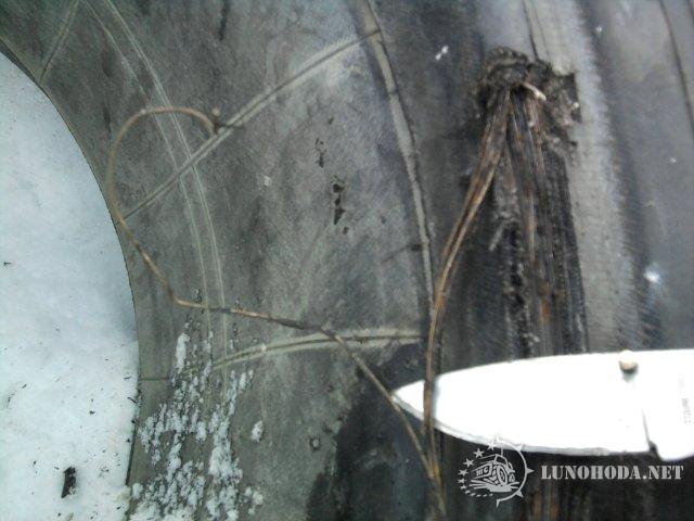

начал резать полосу но чтото не очень неровно
начал отрывать резину отрывалась хорошо но в каком то месте (видно долго на солнце лежала) начала крошиться. пошел другим путем подрезал скраю слой с кордом шириной 2-3см и рвал к центру
вроде дело пошло но день кончился. на 3 слоях получается 5-6мм оставить 3 или на 2 перейти да еще и с протектором надо определиться. впрочем начало неплохое
