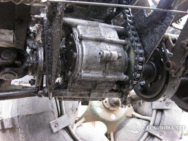

двигатель иж-планета 5.мосты москвич 412,пр.число 4.22
раздатка сделана из редуктора инвалидки(сзд)
колёса-камеры трактор т 150.размер 530x610.покрышки изготовлены из покрышек т 150.диски труба 1/2 дюма и колсный диск от газ 52.
грузоподьмность водитель+пасажир+250 кг.груза по любым грунтам.
из недостатков.самый большой это нет пониженых передач.второй недостаток,при превышении указаной указаной грузоподёмности очень велика вероятность поломки полуосей.работает вот уже 17лет,пошол 18год.досих пор трансмиссия капитально не ремонтировалась и не модернизировалась.сейчас проще построить новый каракат.
