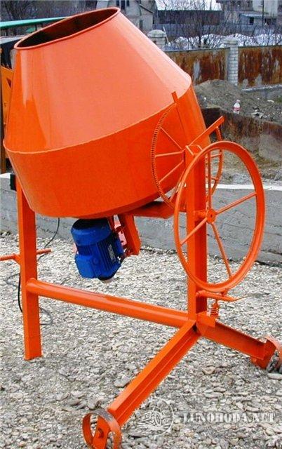

Хочу для заливки фундамента дома собрать бетономешалку литров на 320-350, чтоб в пропорциях один 50кг мешок цемента зараз для бетона.
Почему не миксер заказать? Ответ: НЕ ЗАЕДЕТ МИКСЕР:( или дорого заехать.....

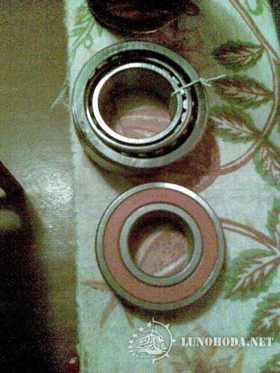

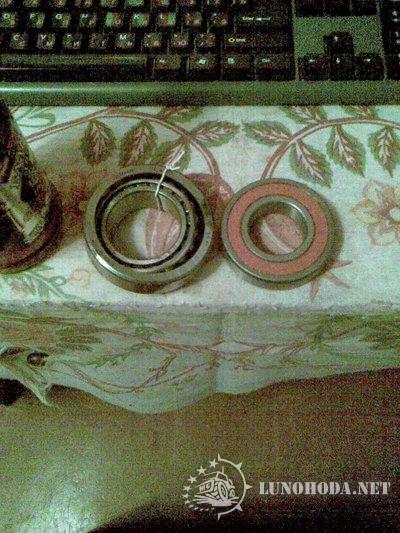

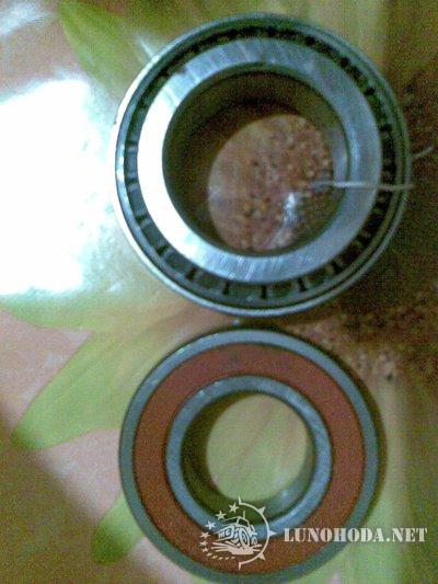

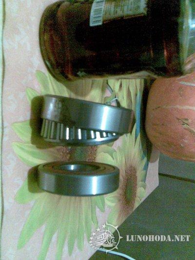

Так вот, на вид бетономешалка - обычный клон "китайца", бочка с конусом на валу, но вал бетономешалки хочу крутить в шариковом двухрярдном (ступичный бус форд,мерс) подшипннике DAC49840048 высота 48мм, внутренний диаметр 48 или 49мм (не помню точно). Начитавшись про "излом вала бетономешалки...рычаг нагрузки вала на подшипник и прочего..." - чего-то берут сомнения, что их (подшипники однорядные шариковые) нужно на вал чем дальше друг от дружки ставить (от 100мм и более). Центр масс от "крайнего" делать ~300...500мм или ближе.
Чего-то мне кажется, что шариковый двухрядный подшипник не требует "этих" требований. Или я не прав?
Подшипник не будет "внутри" бочки, так проще собирать. Центр масс - 400мм, диаметр бочки 90 см, высота 40+40 бочка+конус. Объем 350литров, замес 240литров БЕТОНА.
