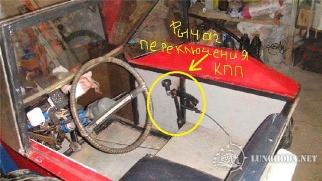

Valdemar
Фото можно, только оно очень плохого качества. Сам аппарат давно уехал. Завтра попрошу кого нибудь из ребятишек выложить фото. А скорости переключаются - два тросика сцепления от "муравья", длиннее не нашел на рынке. Наверное можно что нибудь от авто от ручников. На валу КПП( без задней скорости) вместо ручки ручного переключения скоростей стоит двусторонний рычаг. Один тросик пущен на конце через пружину, чтобы не подбирать идеально длину рычагов.

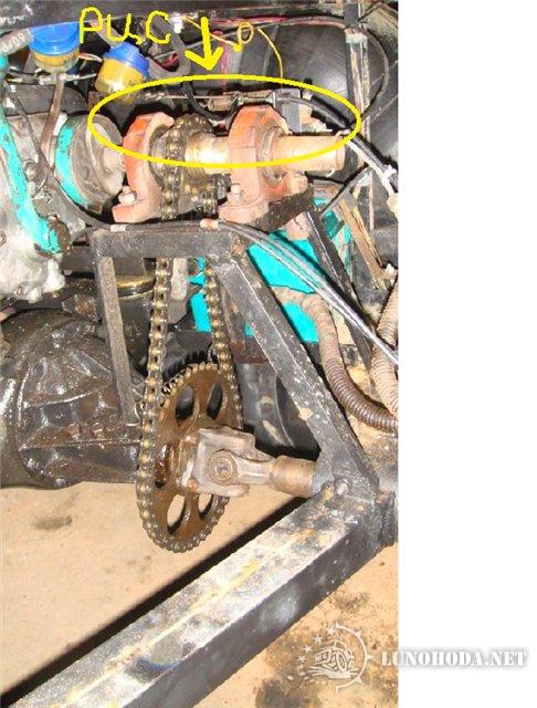

leon10010
Сообщения: 615
Зарегистрирован: 13 янв 2011, 00:13
Имя: Олег
Откуда: Жердевка
Сообщение leon10010 »
Сам гидроцилиндр за промежуточным валом. От гидроцилиндра шток упирается в дополнительный рычаг с пружиной.Тросик идёт на рычаг КПП.
Вверху сектор с пазами, по которому перещёлкивается собачка рычага.Один тросик видно, а второй тросик под сиденьем.
