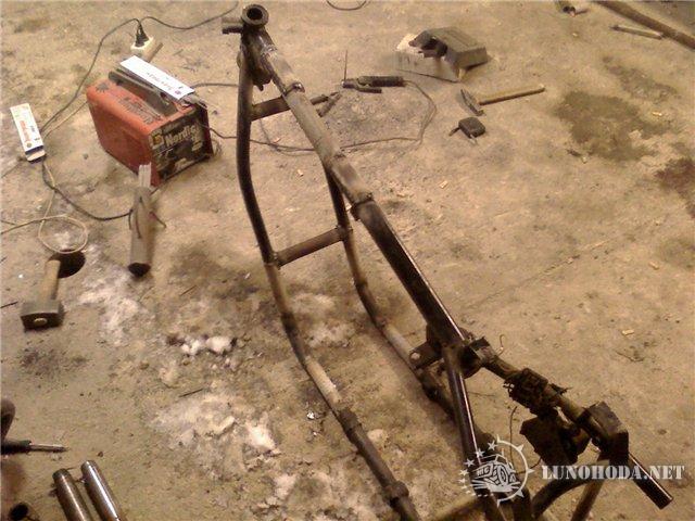

Всем привет! вот начал стоить такой...

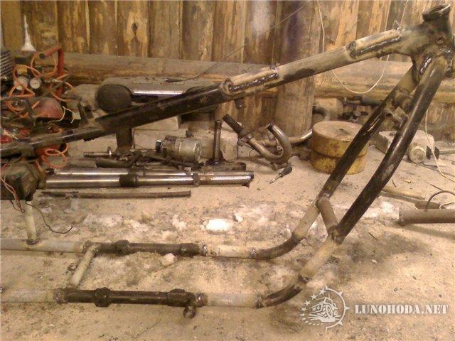

Делаю раму

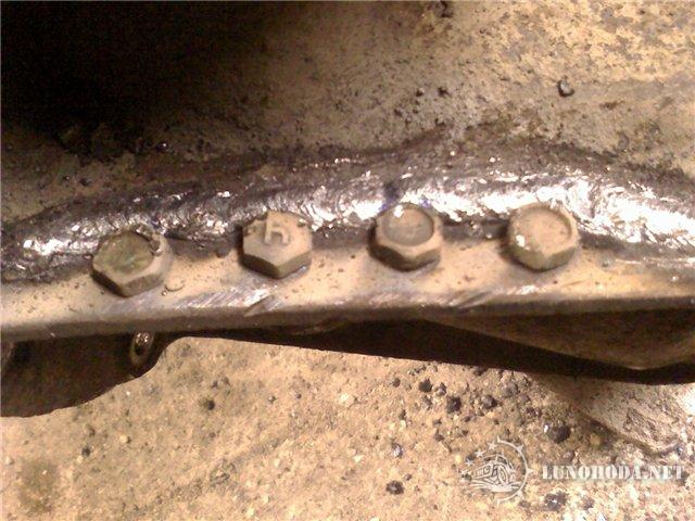

Сварка чугуна в колхозных условиях :)

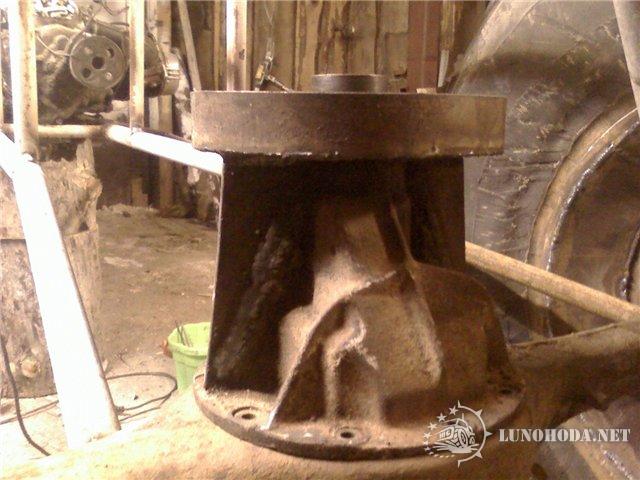

самодельный заменитель ступицы Урал

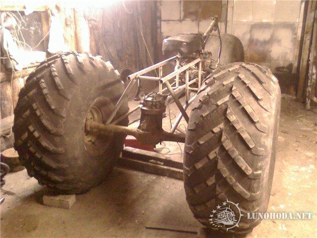

Вот что пока получаеться :oops:

Начало не хилое! От чего покрышки обдирал?

колесики были такие,как раз в сравнении с твоими бывшими:

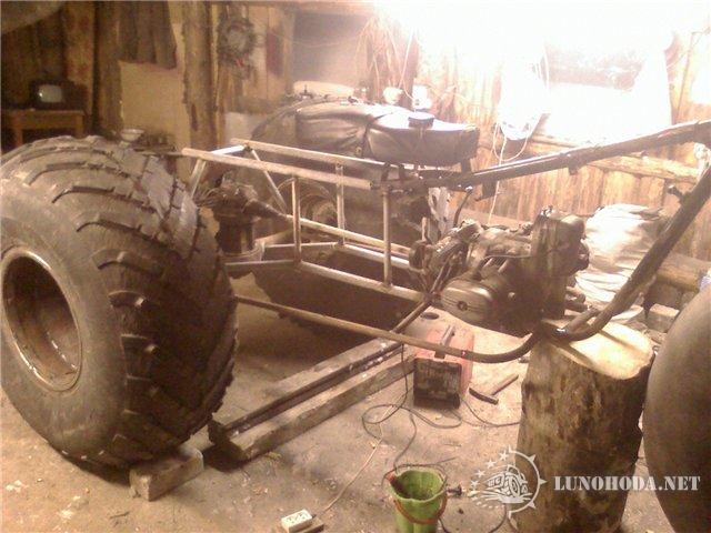

первый выстрел из гаража показал несколько косяков:
1.сателлиты в "новом" мосту развалились через 500 метров-выломало зубы.
2.почемуто грееться правый горшек хотя двиг работает устойчиво.
3.однозначно не полный привод.
Позитив: тяга,скорость-что надо!

я думаю что просто не стоило стартовать по бетонному полу гаража с буксом!

до 50 выжал дальше взыграло очко-конструкция еще"сырая" :)))
сателиты развалились скорее всего "г-но" и были хоть и без видимого износа-поставил с другого моста-зарывался в снег выше моста,мля даже не щелкнули.
