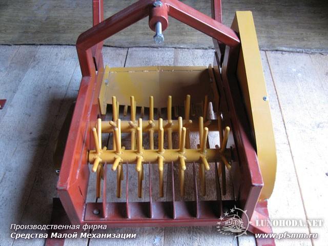

Тимур
Сообщения: 5229
Сообщение Тимур »
тогда делай так
или вот так

yura_brt
А если по принципу грохота сделать? Наклонные продольные прутья спереди повыше, сзади пониже. И вибрируют с амплидудой пару сантиметров. Грязь между прутьями ссыпается, а очищеный от грязи картофан ссыпается на землю.

Спасибо, второе фото уже более подходит под мои возможности :beer:

yura_brt писал(а):Спасибо, второе фото уже более подходит под мои возможности
видел большую копалку для трактора сделанную по такому же принципу но прутки были загнуты и обоими концами приварены к оси, мне кажется так будет меньше наматывать ботву. :oops:

yura_brt писал(а):у меня проблема с транспортером негде взять ,а картофелекопалку нужно сделать
yura_brt писал(а):коток -отрезок трубы наглухо заварен с обох сторон и насажен на вал
Плюсуй к этому еще на кждый вал по два корпусных подшипника + звездочка для привода каждого вала + цепь, чтоб эти все твои валы запитать. Имхо - проще тебе купить пруток, нарезать по размеру, и соединив цепью или лентой, сделать таким образом транспортер. В передней части приводной вал, в задней части вал и в середине 1-2 опоры.
Вот гляньфотки, может передумаешь. ЗЫ - фотки не мои.
