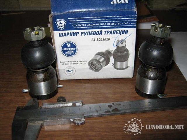

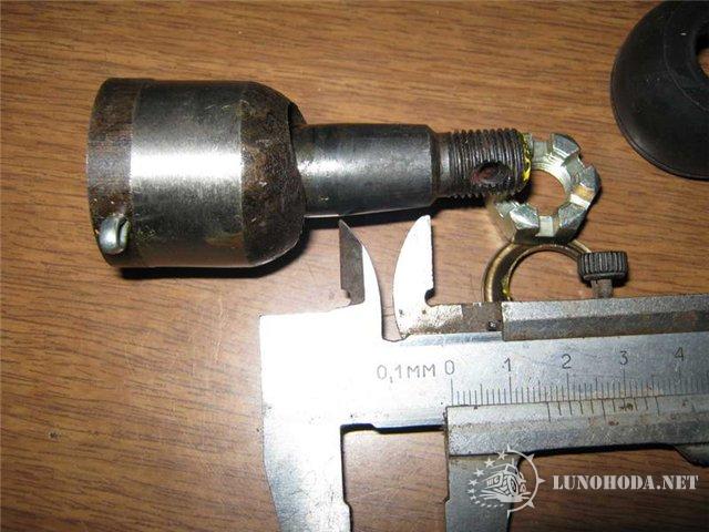

Олег писал(а): Под рукой только Волговские.
В верхней части конуса диаметр 14 - 14,2 мм. Точнее померить не удается, фиг там знает, где начало конус имеет.
В нижней части конуса диаметр 16 мм. Померил насколько мог точнее.
Ну и высота самого конуса похоже тоже 16 мм.

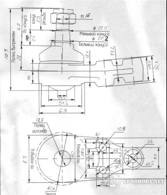

mmcl200 писал(а):форд транзит шаровая, ту которую Юрич рисовал

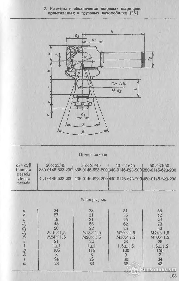

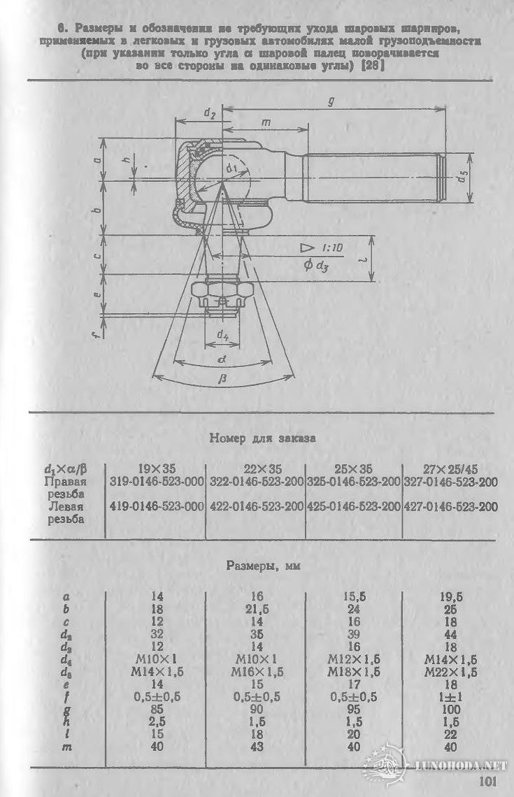

Изображение*Изображение
Взято из книги Пройкшат. Рулевое управление
радикал глючит :)
