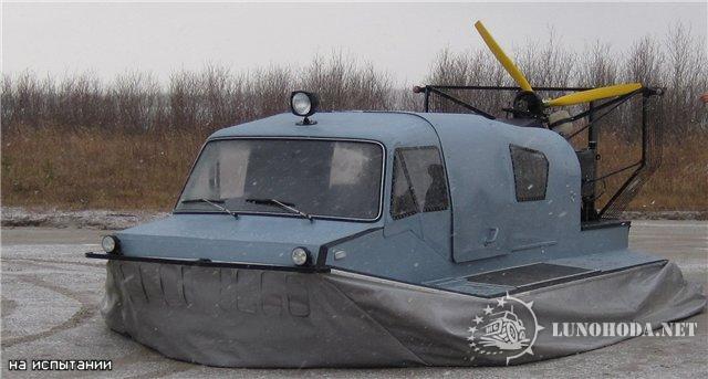

Материал корпуса выполнен по типу сэндвич из пенополистирола экструдированного размером 20Х600Х1200мм ушло около трех упаковок по 20 штук каждая! размеры (без рулей-чисто корпус) 5Х2.5м! вес всей конструкции 360-370кг (с двс, крышей, рамой и прочими составляющими) кабина отапливаемая от двс доп.печка от Газели.лобовое стекло от ВАЗ 2107 (с рамкой) боковые из оргстекла!
Толкающий винт 1700мм трех лопатной переставного угла лопастей.
Нагнетающие вентиляторы фирмы "Мультивинг" Ф500мм 10-ти лопастные (2-а шт)!

Перевозит 6-ть человек и не много груза! вообщем ради эксперимента поднимал 9-ть человек (8-мь взрослых и ребенка)-около 700кг!но без толкающего винта, а так-6ть легко перевозит уже на 1900об/мин!!! крейсерский режим на 2300-2500 об/мин (по воде-48км/час-меряли GPSом "GARMIN") нагрузка до 70кг/м2-по снегу идет лучше снегохода, не преграда тонкий лед или торосы, а также песок или трава. Легко едет по земле...

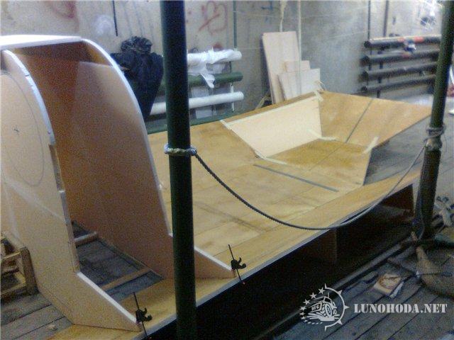

вот с чего все начиналось:

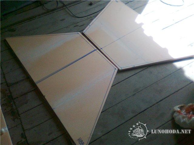

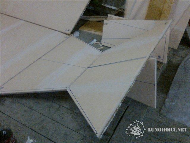

Панели между собой склеиваются строительной пеной для наружних работ! затем в один слой обклеиваются слоем стеклоткани и эпоксидной смолой, чтоб не разломались (пока идет сборка корпуса)! затем все нарезается на нужные размеры панелей и собирается воедино:

На торцах листов пенопласта, малка снимается??? Или просто, стык заполняется пеной?
Двухкомпонентную пену не использовали?
Ведь обычная, много воды в себя фильтрует.

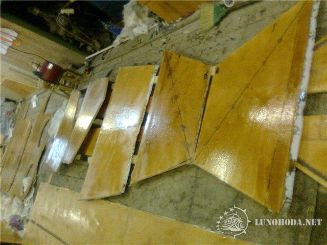

А это покрытие с внутренней стороны всех панелей (т.к. потом их сложно будет обклеить-не подлезть)
зборка корпуса:

Белый Дом писал(а):Андрей Ф.
Пена однокомпонентная,просто соединяются пеной между собой панели и все! вода не попадет туда, т.к. все обклеено стеклотканью-получается слой пластика в 4-6мм с каждой стороны!-вообще если упростить все до двух слов- пенополистирол-всего лишь МАТРИЦА-по которой выклеивается корпус-он легче фанеры на много и проще обрабатывается! и в случае пробития корпуса-служит поплавком (непотопляемость)! так сказать самая дешевая матрица...
Сообщения: 9644
Имя: Денис
Сообщение mmcl200 »
Андрей Ф.
как на Ваш взгляд вакуумная формовка панелей сколько бы дала экономии по весу?

mmcl200 писал(а):Андрей Ф.
экономии по весу она не даст думаю!
служит только при проклейке:
1) по матрице-к более плотному прилеганию и более точному повторению нужной формы и удалению воздушных пузырьков из смолы
2) склейке панелей между собой (с помешением заготовок в пакет и откачки воздуха)-к более плотному соприкосновению и склейке деталей между собой и тоже удалению воздуха из смолы.
