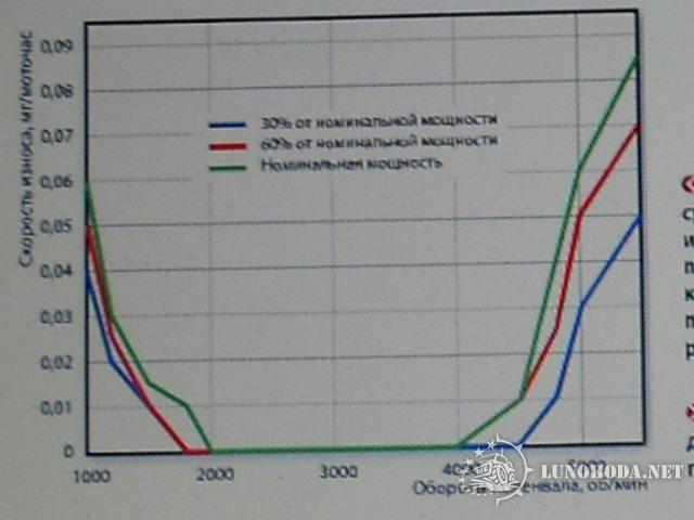

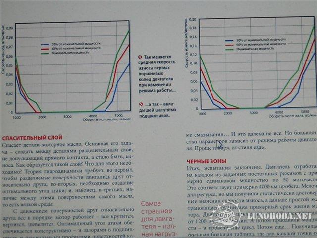

shum d
shum d писал(а):А знаешь какие нагрузки считаются самыми тяжелыми? Это насосы и вентиляторы, потому что работают постоянно с высокой нагрузкой близкой к максимальной, нагруженный генератор вполне является подобны
Оно конечно верно. Но имхо на таких электростанциях дизеля работают не на полной мощности.
Чтобы получить 50 Гц нужно либо 1500, либо 3000 Об/мин. Дизеля на серьёзных электростанциях работают на 1500 Об/мин, иначе не о каких "до 40тыс м/час" речи быть не может. Это режим, близкий к оптимальному.
Если жигулёвский мотор будет работать на электростанции при 3000 Об/мин, он тоже проживёт долгую и счастливую жизнь, по сравнению с братом близнецом, работающим на вездеходе, где все хотят, чтоб он тянул на 1500, а когда он отказывается, крутят до 4500, вместо подбора чисел трансмиссии.
Это моё имхо, не хочу ни с кем спорить. Дизеля мне тоже нравятся, приятно урчат на оптимальном режиме, но их стоимость не окупится ни экономией топлива и бОльшим ресурсом.
