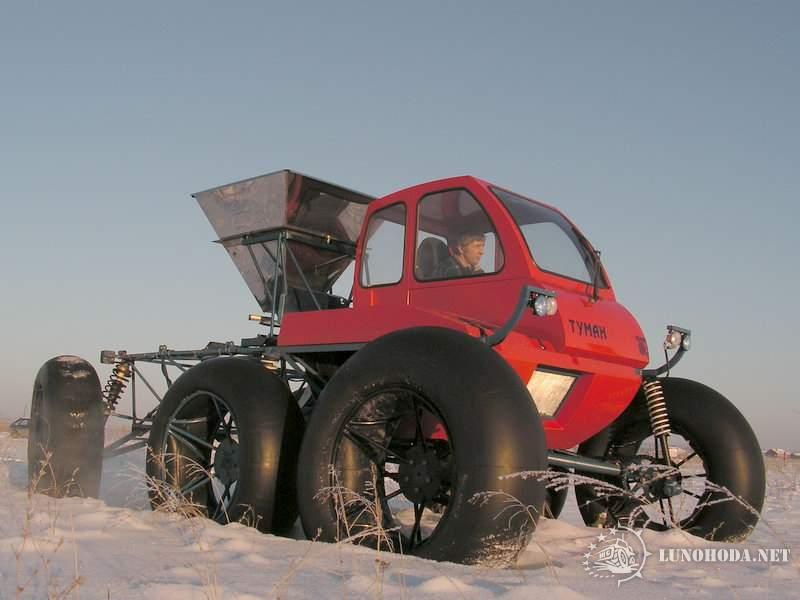

Как я понял эти шины без корда, вот некоторые выдержки из их описания:
"Технология изготовления шин-оболочек состоит в наварке специальной резиновой смеси на готовую камеру. Резиновая смесь подобрана путем многочисленных испытаний и предназначена для работы в сложных полевых условиях".
"Колеса «Тумана» представляют собой автомобильную камеру с верхним защитным слоем из специальной протекторной резины".
"Ремонт шины-оболочки в случае прокола не требует демонтажа колеса с диска и занимает 15 минут (см. ремонт шинооболочек). Не рекомендуется эксплуатировать шины-оболочки на стерне подсолнечника и в зарослях некультивируемых паров".
А иначе нам удачи не видать.

Видел эту камеру, я не оговорился именно камера, просто по беговой наварена резина.
На мой взгляд камера в шубе будет работать гораздо эффективней.

Опрыскиватель "Туман"
http://aerosamara.com/trade/konversia-aero/tuman/
Александр
Сообщения: 533
Имя: 89129073909
Откуда: Нефтеюганск
Сообщение Александр »
uvat писал(а):На мой взгляд камера в шубе будет работать гораздо эффективней.
Это и есть камера в шубе, только шуба приварена. :)))
Интересно узнать цену :wink:
