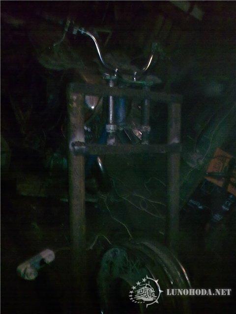

давно была мысль соорудить чтото подобное.
вот начал строетельство 3-х колёсного караката на базе иж планета 3.
принимается любая критика

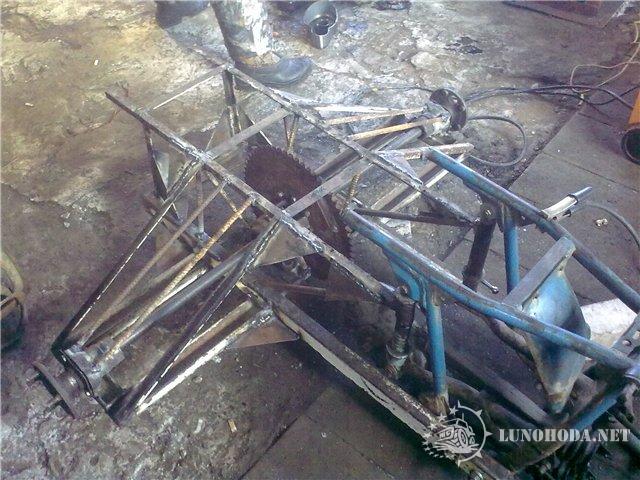

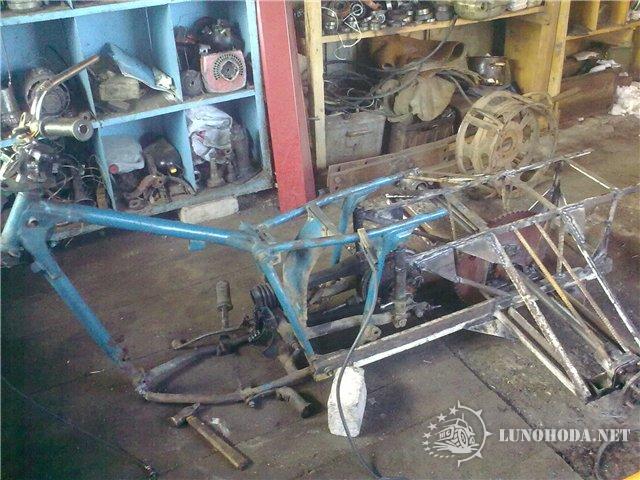

ИЖевская рама будет лопаться около рулевой колонки. не сразу конечно. укрепишь - будут лопаться шарики в рулевой колонке. я делал немало трешек и собирал инфу об их эксплуатации по нашему району.
оптимальный вариант - рама мото Урал, Днепр. вместо подшипников - капроновые кольца со смазкой.
