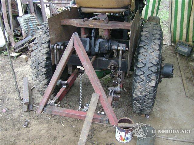

Двигатель-шкода-711-объём 988 см.кв.
Сцепление-Москвич 408
Коробка№1 Уаз 469
Коробка№2 Газ 52
Задний мост-Газ 52
Передний мост-самодельный.
Рама-Швеллер-10
гидравлика-НШ 10,Распределитель Р85
гидроцилиндры- 75-ий,60-ий.
ВОМ-газ52

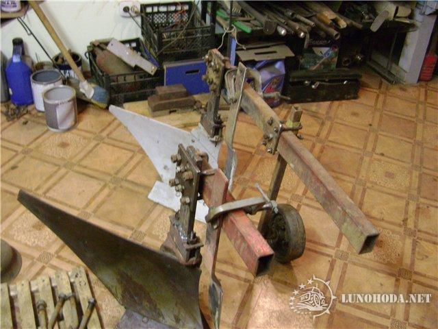

А теперь фото:
еси будут вопросы задавайте
