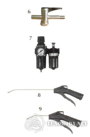

Тимур
Сообщения: 5229
Сообщение Тимур »
сначало разморозить потом цепляешь на сасок приспособу № 6 на резьбовую её часть шланг от компрессора и будет тебе счастье. Высасывает из камеры всё что там есть, есть в нормальных шиномонтажах, стоит около 100 руб
