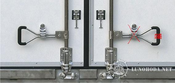

на работу дали ГАЗ-33081 Егерь (это типа новый "шестесять шестой") с будкой у которой двери только сзади и то с запорами контейнерного типа, то есть изнутри их не как не закроешь, а оочень надо!!! может быть есть каки-нибудь идеи на этот счет (не слишком радикальные!!!), а то чего-то вообще мысли никакие в голову не идут, кроме как поставить замки с задних дверей буханки, хотя на самой-то буханке они нормально не работают, а тут вообще ворота как в кремле!!!!!!

ну так на одну дверь из нутри такойже как и снаружи [:})

не, тама запоры выше и ниже дверей -
и еще между дверью и косяком приличный зазор, резинка прижимается в этом зазоре, а запор еще и фиксирует дверь от хождения в проеме....
в общем тот кто закупал эти машины ни разу не подумал о том как люди будут работать!!!!! ведь есть модификации с нормальными дверями!!!!

Самый простой способ )))
фиксатор запоров убрать. напротив ручки запора сверлится отверстие в будке диаметром примерно 40 мм и завтуливается. далее берем шланг диаметром втулки ( наружним) и вставляем в него плотно трос диаметром не мене 20мм. один конец троса крепится хомутом на ручке запора ( хомут на ручке должен проворачиваться) длинна троса- как раз только для того что бы толкнув его их будки повернуть ручку так, что бы эксцентрики вышли из зацепа. В транспортном положении часть троса загибается в верх в будке и фиксируется на крючек. ессно, внутри должна быть ручка- притягивать дверь при закрытии.
Зы. если сделать на конце троса в будке петлю а надвери скобу, то можно будет закрывать дверь изнутри висячим замком.

есть такая идея, но как-то низкотехнологично :( и не серьезно..... да и фиксатор надо будет другой городить - не всегда же в будке народ ездит..

Ничего не надо городить, отверстие просто повыше сделай что бы в фиксатор не попадала ручка.
