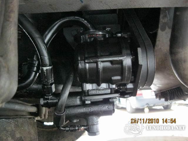

Фото гидромотора. Ремни - профиль А, пачка сигарет - это масштаб.
Общий вид на верху. Левее эл мотора - сам компрессор, на фото - нет его. Привод - два ремня профиль А
Насос НШ50. Клапан не так подключен, как выше писалось.

По ходу твои гидромотор тупо не может схавать столько, сколько дает НШ 50. Клапан же имеет слишком высокий порог сбрасывания. Получается насос даёт 50, мотор хавает 8, клапан срабатывает на большом давлении. Насос всё время работает на верхних пределах своих возможностей.
Это как пытаться с мотора передать КМ с ПОВЫШЕНИЕМ в шесть!!! раз.
Попробуй НШ 10.
Это мнение дилетанта.
Попробуй НШ 10.

Да он в общем прав, с небольшой поправкой; твои насосы упираются своим объемом в гидромотор, до кучи давление поднимается, ты просто ради любопытства посмотри их характеристики, момент и мощность при номинальных оборотах и максимальном давлении, ремней то точно не хватит.Вован Я писал(а):Дмитрий78, деньги заканчиваются на эксперименты!!
