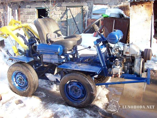

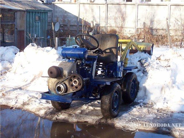

Собрал вот такой минитрактор
Двигатель ЗиД-4,5
КПП- ВАЗ
мосты: передний-ВАЗ 2104, задний АЗЛК 2138
насос НШ-10
Рама - переломка (качающаяся)
высота подъема ковша 1.78 м
грузоподъемность 180 кг

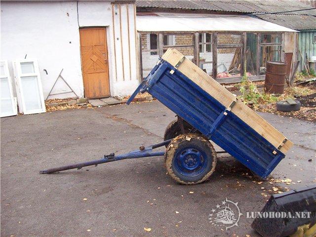

Фото тележки. Платформа от телеги мотоблока "Кутаиси", переделана ось под колеса ВАЗ и устройство опрокидывания.

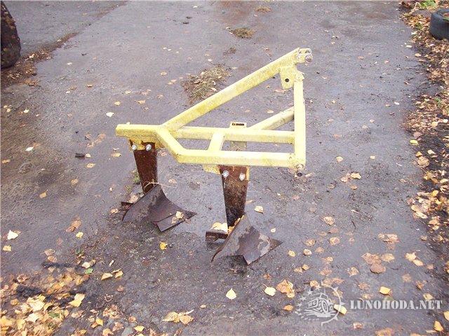

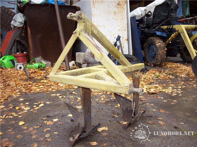

Плуг двухкорпусный навесной, корпус 20х25 самодельный из трубы.

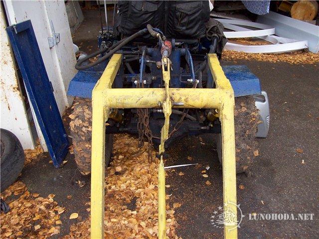

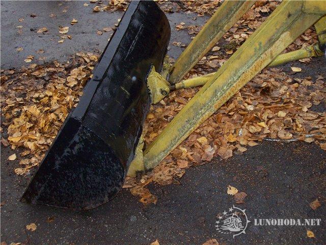

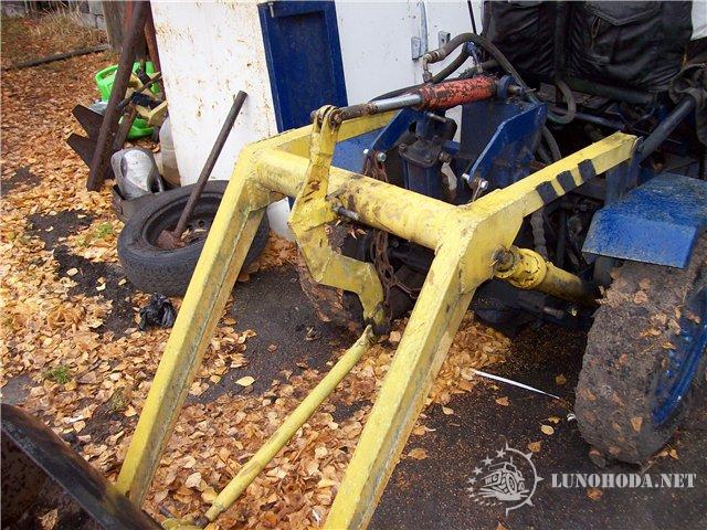

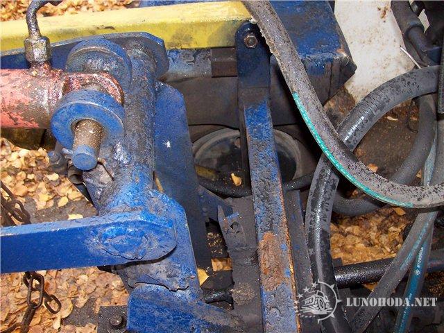

вот фото погрузчика

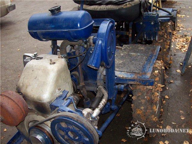

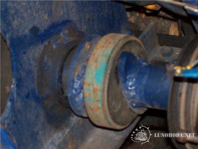

Корзина сцепления, маховик, КПП, опорный подшипник первичного вала КПП – все от ВАЗ 2104. Сделал из 5мм листа переднюю крышку для КПП, в нее вварил стакан подшипника (подшипник и стакан – задний коренной коленвала двигателя мотоцикла УРАЛ). Выточил из задней части коленвала двигателя Урал переходной вал с посадкой под опорный подшипник первичного вала КПП и маховик от ВАЗ. Из маховика двигателя Урал вырезал ступичную часть, к ней приварил часть гибкой муфты кардана мотоцикла Урал и на шпонку посадил на внешнюю часть переходного вала. Привод на педаль - механический.
Маленько освобожусь, сделаю чертеж. Лучше один раз увидеть…

А ковш при подъеме стрелы как себя ведет? Подправлять его нужно (в смысле- корректировать его положение) или он (ковш) стабилизирован?
