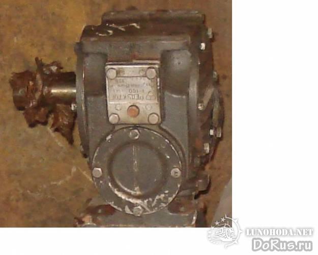

Возникла необходимость сделать небольшую лебедку. Хочу скрестить такой редуктор (пч-40) и мотор от стиралки.
Нужны ли тормоза или у червячной пары и так полное отсутствие "обратной связи"?

shum d писал(а):такой и сам остановит,
Нет,неважно когда остановит-будет ли держать? Кг 500 надо.

shum d писал(а):В момент переведи или хотя бы плече рычага какое?
Ну-у барабан диаметром около 8-10см, чтобы поднял и держал если не 500 то хотя бы 250кг.

Ну что сказать? По моменту более чем достаточно, от 387 до 485 Н*м, при барабане в D100 мм, тяга будет примерно от 750 кг, а вот консольная нагрузка на середину шейки вала в притык 5500 Н, около 500 кг. Так что может стоит поставить еще одну подшипниковую опору если барабан длинный.

Николай Васильевич писал(а):Нужны ли тормоза или у червячной пары и так полное отсутствие "обратной связи"?
На зил 131 лебедка разматывается под действием груза если тормоз не отрегулирован.

новичок писал(а):На зил 131 лебедка разматывается под действием груза если тормоз не отрегулирован.
Усе зависит от ПЧ, при малых да, при больших не провернуть.

shum d писал(а):Так что может стоит поставить еще одну подшипниковую опору если барабан длинный.
Не,я лучше поставлю полиспаст.
shum d писал(а):при барабане в D100 мм, тяга будет примерно от 750 кг,
И вот эта тяга, приложенная к барабану, не заставит ли мотор крутится о обратном направлении?

Николай Васильевич писал(а):И вот эта тяга, приложенная к барабану, не заставит ли мотор крутится о обратном направлении?
Нет, на работе древний цепной полиспас валяется, не каких тормозов на нем нет, только червяк.

Я использовал 40-кратный червячнный редуктор в лебедке на джипе. Под усилием в 2 - 3 тонны не разматывается. Даже, помогая крутить вручную за червячный вал надо прилагать приличную силу.

Алексей Гарагашьян писал(а):Даже, помогая крутить вручную за червячный вал надо прилагать приличную силу
Так может мне мощности моторчика в 180 ватт не хватит даже провернуть червячный вал,не то что 500 кг поднять?
Может взять пч-20 ,наверно его полегче проворачивать,а недостающее компенсировать полиспастом?
shum d можно как то потери на трение-вращение просчитать в ваттах?

Николай Васильевич писал(а):shum d можно как то потери на трение-вращение просчитать в ваттах?
Мощность будет зависеть от оборотов мотора и передаточной от мотора к редуктору, на червяках если не ошибаюсь потери что то около 40%, так что надо моторчик раза в два больше от расчетного.
