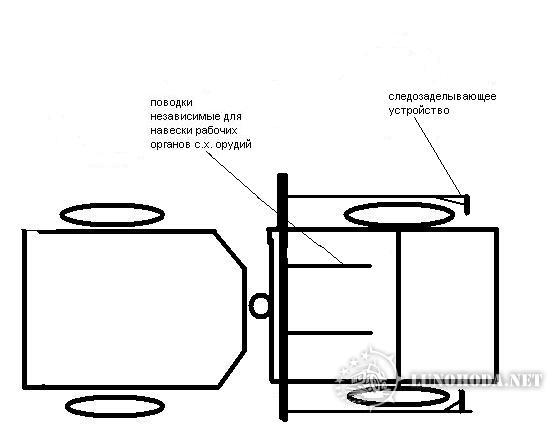

В общем мысль такая: не практично собирать полноприводный каракат с переломной рамой сугубо для покатушек по бездорожью, хочется приспособить его к междурядной обработке пропашных культур летом, а зимой менять колёса, откручивать навеску и использовать для охоты, рыбалки.
Изначальные условия, имею:
Око двиг вместе с коробкой.
Мосты от уаза задние - 2 шт.
Переломный узел кулак от уаза.
Колёса от т 16, сз -3.6, или т 25 в количестве 4 шт.
планируется приобрести нивскую раздатку и рулевой редуктор.
Возник вопрос? как сделать навеску для с.х. орудий чтобы при хождении по междурядьям при подруливании не спалывать за собой большую часть урожая.

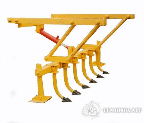

Великоваты конечно, но думаю за счёт раздатки и неглубокой обработки почвы мосты должны ходить.
Меня больше беспокоит подвеска, думаю делать так:
принцип подвески как здесь:
Как думаете получится??
Сам думаю над этим, но: возможность перестановки диска и обода (регулировка междурядий у нас кстати на 80 см),узкий протектор с хорошим грунтозацепом (само то для междурядки), высота (позволяет обрабатывать высокорослые культуры), и самое главное их наличие не оставляют мне выбора.Колёса От Т-16 или Т-25 задние на мосты УАЗ для трактора думаю великоваты будут.

Я сказал. как по моему будет лучше, не думай, что предложенные тобой варианты ни кем не рассматривались, для нормальной работы навески на ровном поле тебе нужен просвет в центре около 1 метра.agr56 писал(а):а если так??
А если переехать через канаву, то 2 метра, вот и думай.
Больше по поводу навески отвечать не буду, по тому, как тупизм.
