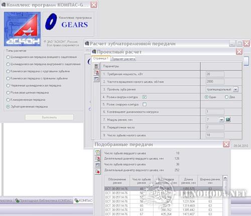

Нет, в САПРах нет.dil писал(а):shum d
А рассчёт поликлиновых не встречал? Хотелось бы о своём посчитать, о девичьем...
Как бы сама раздатка золотой не получилась.solomon писал(а):Собрать раздатку из полимеров на зубчатом ремне, потом сравнить с металлической, хотя бы по весу, и тогда можно продолжать разговор. Учитывая, как быстро технологии в гору идут, не удивлюсь, что ремни зубчатые ремни большой мощности будут стоить как пластиковые бутылки, или пластмассовые ведра.

dil
спасибо выложил главную картику, т.е.видно, что передаваемый момент ограничивает прочность ремня на разрыв (разрушающее усилие). поэтому ремни выгоднее в первую очередь на скоростных передачах.
Мечтать о раздатках из пластмассы не приходится пока, ИМХО, из за низких удельных давлений в зацеплении. они будут габаритнее стальных. А вот длинные передачи, длиннее цепей намного - это м.б.!
