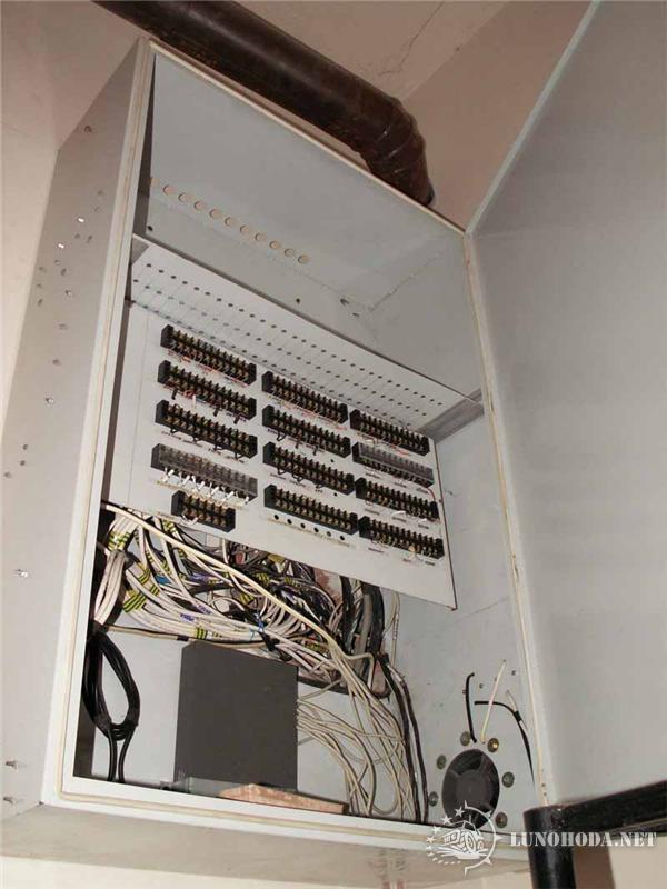

Можно много напИсать разных буковок на заданную тему, а потом продемонстрировать свой !!колхоз!!:
А можно - показать электрощиты в своём доме, сделанные своими руками:
Это щит низковольтный (компьютерная сеть+свич(серая коробка внизу), телефон, телевидение+разводка низкочастотного видеосигнала от центрального видео-сервера,вентиляция,отопление,подогрев воды солнцем на крыше, видеонаблюдение, место для установки центрального сервера (вверху ящика), пожарная и охранная сигнализации...):

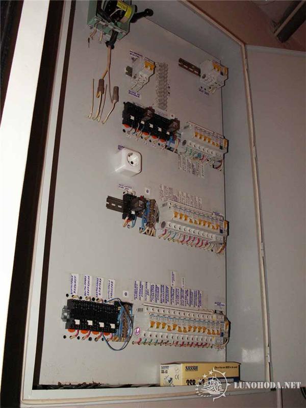

А это...просто...силовой щит:

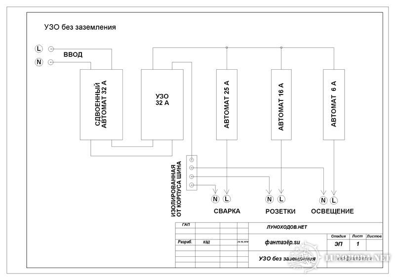

А потом посоветовать Николаю Васильевичу не морочить голову, а просто собрать электросхему в своём доме по этой схеме:
