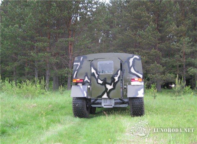

Прошу любить и жаловать
БОЛОТОХОД ВМ
Модель ВМ
Код ОКП 45 1123
Тип колесный, трехосный на шинах
сверхнизкого давления
Категория SВ2
Назначение для перевозки грузов по снежному
и заболоченному бездорожью
Колесная формула 6х6
Двигатель Kubota V2203-M-E
Номинальная мощность по ГОСТ 14846-81,
кВт (л.с.), не менее 34.3 (46)
Максимальный крутящий момент, Н•м (кгс•м)
182,0 (18,2)
Частота вращения коленчатого вала при номинальной
мощности, с-1 (об/мин)
46,6 (2800)
Частота вращения коленчатого вала при максимальном
крутящем моменте, с-1 (об/мин), не более 30,0 (1800)
Удельный расход топлива при движении по дорогам
общего пользования, л/100 км, не более 17
Сообщения: 18699
nrgizer писал(а):Прошу любить и жаловать

Оперение на Мангуста похоже :)

Габаритные размеры:
- длина 4100 ± 50
- ширина 2250 ± 30
- высота в снаряженном состоянии 2100 ± 30
Колея, мм 1800 ± 20
База, мм:
- передний – средний мосты 1750 ± 20
- средний – задний мосты 1200 ± 20
Масса снаряженного снегоболотохода
(полностью заправленный, без
дополнительных опций), кг, не более 1400
