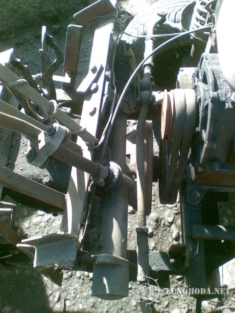

Доброго времени суток, коллеги!
Начитавшись форумов и насмотревшись фото монстров, которые созданы народными умельцами решил построить себе что-нибудь эдакое среднее между трактором и вездеходом.
В наличии имеется:
1. Желание строить, причем процесс важнее результата, наверное.
2. Самодельный транспортер (трактором трудно назвать, но можно) в качестве донора.
3. КПП, рулевая, мосты от Москвича.
4. 4 колеса от ГАЗ-66, два ободраны.
Фото конструкции главных узлов.
Из инструментов имеется сварка, полуавтомат, токарный станок + доступ инструментальному цеху предприятия.
Цель проекта.
Полноприводное средство передвижения, которое можно использовать для выездов на охоту + в качестве трактора.
Пахать наверное не понадобится, но для буксировать прицепа должен уметь.
Основные узлы:
1. Двигатель ВАЗ 2108 с КПП (диф. заварен)
2. Передняя подвеска - стойки, рейка Ауді.
3. Раздатка -Нива
4. Мосты от Москвича (передний резанный под полуоси)
5. Колеса от ГАЗ-66
6. Рама донора.
Вопросы и сомнения:
1. Нужно ли связываться с мостами от М-412 или лучше взять от Нивы.
2. Стойки+ рейка от Ауди выдержат такие колеса?
3. Колеса получаются какие-то не красивые, у все покрыты резиной, у меня одни нитки. Может не так обдираю?
4. Раму использовать донора (швелер) или делать из труб (карданов).
Заранее спасибо за советы. Лучше избежать ошибок на этапе проектирования чем потом переделывать.

Думается мне что рейка не вариант. Она то может и выдержит, а вот рулить будет трудно. Да и пальцы поломать может.
На мак-ферсон колёса от шишиги не встанут. Будут в стойку упираться.
Движок от 08 тяжеловат и избыточно мощный.
Раздатка от Нивы может не выдержать. Избыточная мощность двигателя, повышение крутящего момента за счёт главной пары в КПП, большие колёса. Если ещё и вес будет под тонну.... да заблокировать раздатку... да пенёк какой внезапно подвёрнётся...
Общее ПЧ на мой взгляд великовато. Особенно пониженный ряд.
