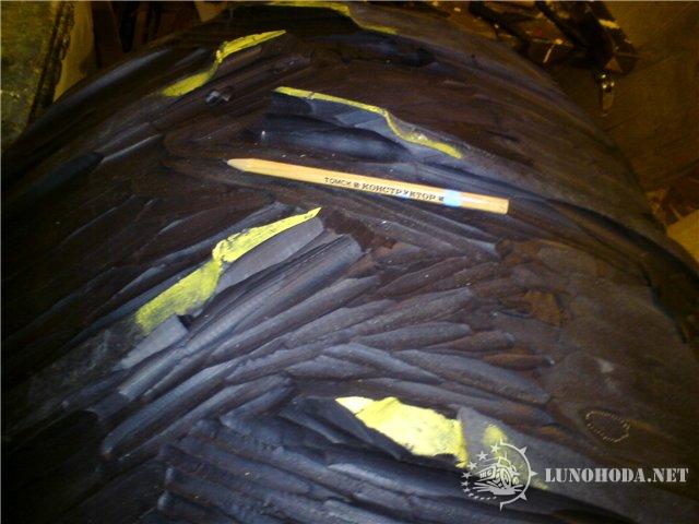

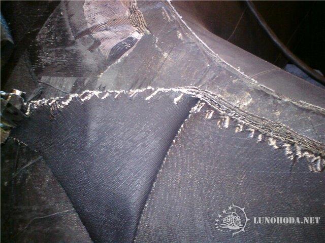

По моему разумению для ролика лучше не обдирать шину, а срезать лишнее перфоратором. Чтобы меньше резать снаружи, изнутри надо вырвать как можно больше. Варывать можно кусками или целиком весь потрох. Но в обеих случаях вырывается одинаковое количество слоев-столько сколько обернуто вокруг стального пучка, за редким исключение на боковине остается 4 слоя корда. Некоторым этого много,т.к. на беговой еще и 2 слоя брекера сдобренного нетонкими слоями резины,поэтому вдогонку изнутри вырывается еще два слоя корда и получается вот такой вид изнутри:

Это получится двухлойная шина с двумя брекерами на беговой.

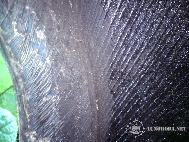

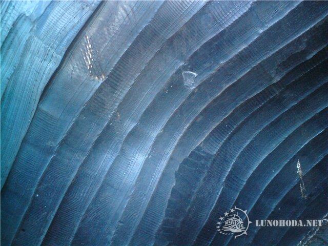

Если надо 4-х слойную, то можно не заморачиваться и изнутри не вырывать. Тогда и на боковине не надо срезать ,а можно ободрать до ниток. Получится примерно вот так-нитки довольно таки голые.
А если обрезать перфом,то получится вот так:

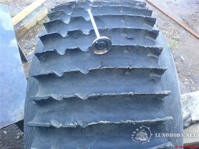

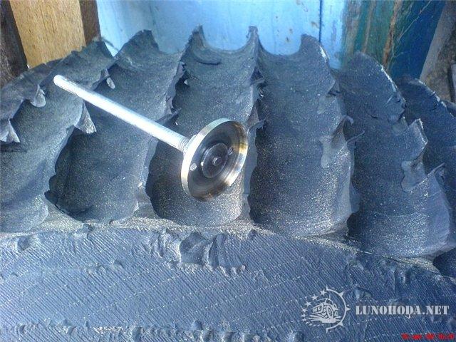

Сам протектор на шинах КФ-97 нарезал вот такой типа фрезой,предварительно прорубая канавки перфом
