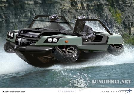

Сообщение shum d »
dil
Ну геморрой ты себе придумал, получиться или недокатер или недоджип, а скорее всего и то и то, вот по подвеске; http://lunohoda.net/forum/viewtopic.php ... &start=105
В любом случае при правильных катерных обводах большого клиренса не получить, обводы лодки не позволят.
Gibbs похоже дизайнерская разработка, фотка не похожа на реальную;
А это их реальный аппарат;
Спрятать Шаину будет конечно посложнее, лучше уж на умеренные автомобильные колеса ориентироваться.
