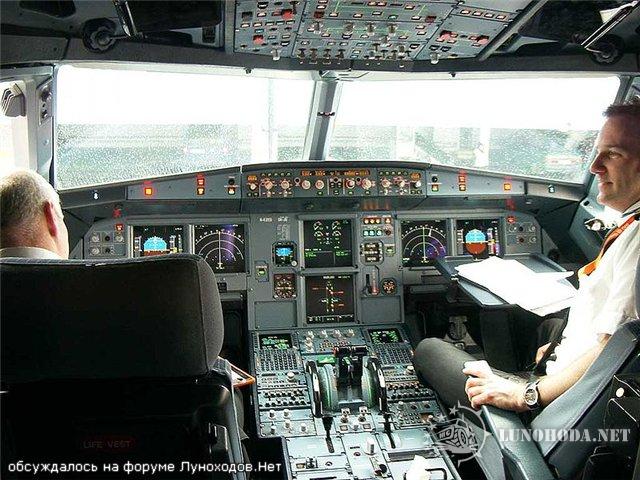

Владимир Дмитриевич писал(а):Если уж делать самодельную приборную панель, то имеет смысл обратить внимание на то, как она выглядит на буржуйских ВИП - карах, которые комплектуются исключительно круглыми стрелочными приборами, прикреплёнными к какому-нибудь "крутому" фону (доске)...
ВД, а если посмотреть на реально продвинутую технику, и вспомнить Ваше упорство:
а это то, что хочется приобрести себе в авто!!!
