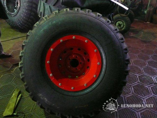

Ставим новое колесо вместо Шаины.
Арктиктранс 1150 (реальный размер оказался 1150х370х20")
Колесо внушительное в сравнений с Шаиной(с диском 30кг),взвесили вес 63 кг(покрышка+камера+диск цельный).

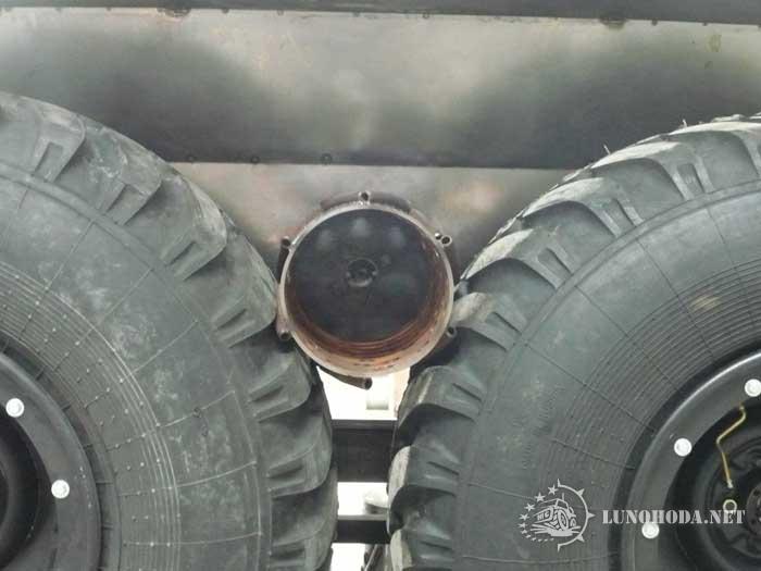

Ролик+колесо...

Не хотелось в душу гадить, но вроде про эти покрышки писали, что по грунтозацепам ломаются??? и слойность у них 2???? слоя, я это к тому, что может ломать по беговой дорожке :oops: :oops:
Если я ошибаюсь, я только рад за Вас. [:})

Саня писал(а):Не хотелось в душу гадить, но вроде про эти покрышки писали, что по грунтозацепам ломаются??? и слойность у них 2???? слоя, я это к тому, что может ломать по беговой дорожке :oops: :oops:
Напиши пожалуйста где есть осуждение про эти случаи... [:})

arcuda писал(а):Напиши пожалуйста где есть осуждение про эти случаи...
Я не помню точно, возможно путаю, сколько там слоёв??? если 2 и на Лопасню эти колёса ставили, то про них разговор и был.
на сколько понял со слов Алексея Сургут про его вездеход (где 4 слоя) 2 слоя это ничто, даже при 4-х слоях с таким агрессивным рисунком(крупные грунтозацепы) могут быть проблемы. деформируется не вся беговая дорожка, а только там, где нет грунтозацепа, по границе грунтозацепа и места, где у Вас зуб ролика упирается в грунтозацеп и с обратной стороны там же,
Повторюсь, если колёса от Лопасни, то про неё и писали, что покрышки рвутся, но в какой теме и на этом ли форуме врать не буду.
Да в этом колесе 2 слоя корда и оно и ставилось на Лопасьню....В общем то мы в курсе этой проблемы.Сколько проходят эти колеса с этой проблемой?Посмотрим...
Ну а в последствий неизбежна доработка этой покрышки....

На ролике надо трубки на пруткиА1 поменять. [:})

tevrisog писал(а):На ролике надо трубки на пруткиА1 поменять. [:})
Трубка будет истираться?
Спасибо....

arcuda писал(а):Трубка будет истираться?
она подтирается и превращается в фрезу, которая режет протектор

Кто вперед истерется камера или втулка? :)))

arcuda писал(а):Кто вперед истерется камера или втулка?
Ну не так важно кто вперед. Трубки рано или поздно истерутся
Где то так.
Это не полый пруток. Износ хорошо видно. :(
А полый будет как сказал Саня [:})
Ну это я так написал для смеху :) .Конечно спасибо за совет.Будем работат над этой проблемой. Но пока оставим пруток на ролике , будем смотреть работу ролика с колесом(зацепление).
