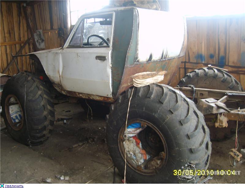

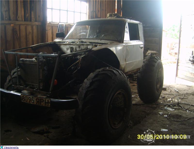

Недавно 4х4 стал собирать на фотках видно что получается если кто какие косяки увидал подскажите.Также делаю колеса кому надо помогу пишите.

рама уаз буханка? двигатеь жигулевский? мосты какие?
раздатка?

Рама буханка двигатель с кпп 2106 мосты уаз гражданские раздатка самодельная.

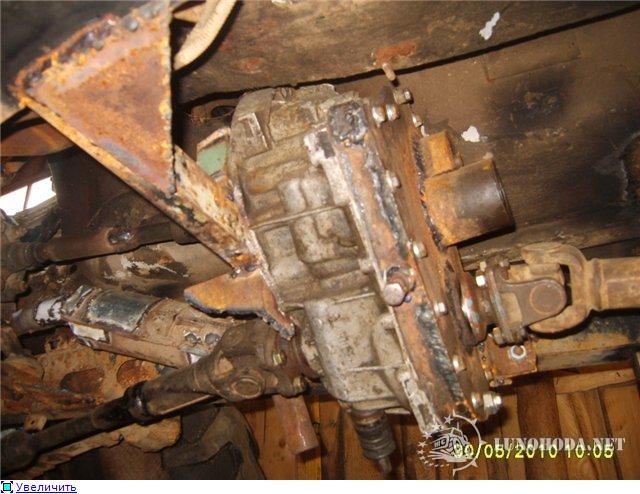

Раздатка это часть переднеприводной КПП и с диффом ?

Давайте про раздатку подробнее плж.
ооочень интересно. ПЧ какое? и как сделано то?

угол под которым соит кардан на раздатку слишком большой,будет раскачивать вместе с двигателем-пройдено.

Раздатка-под руками только кпп от таврии была снее и делал.Заднюю крышку выкинул оставил перед главная передача первичный и промежуточный валы.Сателиты с дифера вытащил в корпус вварил два шлицевых конца под карданы ,валы проточил сдвинул шестерни 3й передачи обварил сделал новую крышку -контур квадрат 2,5х2,5 с верху лист -5мм и стаканы под подшипники.Получился разборный понижающий редуктор с приводом на оба моста.Передаточное 5.По моим расчетам самое оптимальное для меня .Если использовать шестерни других передач будут другие числа.
По поводу кардана немного не понял про раскачку.Вообщето углы старался делать минимальные возможно просто на фотке не так видно. Поясни пожалуйста .

может конечно и фото.у меня под углом кардан в вертолете прикусывало, и колбасило уже бублик. причем на холостую т.е отсоединенный он ходил без поблем,сделал как на ниве-прямо проблема исчезла.
