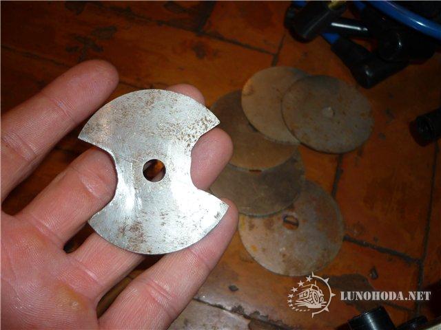

Судя по форумам, больше всего проблем у людей возникало с изготовление модулятора. Как правило это была пластина и совсем редко - "стакан", выточенный у токаря. Крепление датчика тоже "оставляло желать лучшего"
Вторая проблема - это намагничивание модулятора.
Я решил сделать по своему и использовать модулятор от трамблера оки, ведь он также расчитан на два цилиндра.

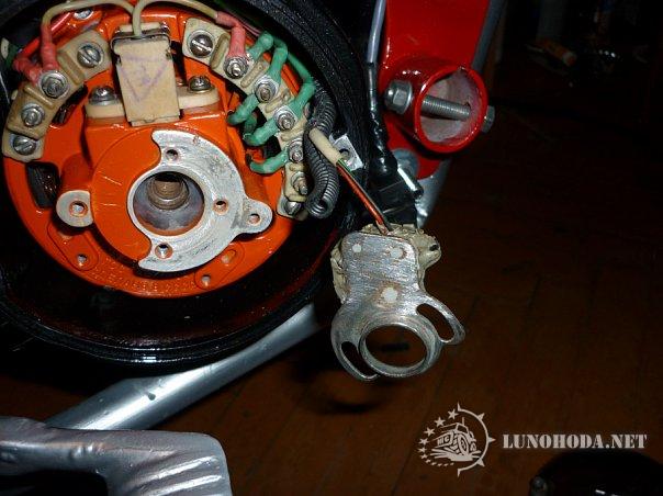

Итак, генератор разбираем: откручиваем все провода и половиним. Внешнюю половину корпуса несем к токарю и протачиваем под отверстие подшипника поворотной площадки датчика Холла, т.е. диаметром 42мм и глубиной 5мм. Я проточил на всю глубину и использовал дистанционную шайбу 2мм.
Втулка, на которую будет посажен модулятор изготавливаем из немагнитного материала, я использовал пруток из бронзы на 14мм.
Если надо могу выложить чертеж, а в кратце суть такая: общая длина 34мм, из них с одной стороны снаружи проточено под посадку в якорь на диаметр 13мм и глубиной 5мм, вдальнейшем там сделан болгаркой пропил под фиксатор от проворота.
С другой стороны внутри на глубину 10мм и внутренним диметром 11,3мм проточенно под посадку модулятора. Он должен садиться внатяг.
Втулка наскозь просверлена на 7мм диметром под болт. Под головку болта также необходимо будет положить немагнитную шайбу.
Таким образом исключен непосредственный контакт модулятора и болта якоря.
Крепление датчика Холла оставляем заводское. Крепление пластины датчика - в заводские отверстия генератора, и родными же скобами
Также обращаю внимание, что искра формируется на выходе шторки модулятора из просвета датчика Холла.

проблема намагничевания решается двумя медными или латунными шайбами! от тормозной системы жигулей!!! у меня четыре сезона отъездел и не разу не подвел! но настройки опережения за несколько тысяч пробега немного уплывают поэтому я модулятор сначала приклиевал на клей клеящий металл а потом затягивал!
На фото очень сложный модулятор не думаю что с таким надо замарачиваться!
