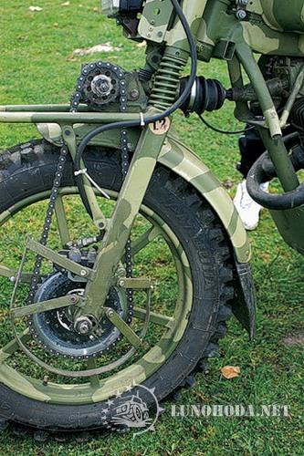

Я сделал три полноприводных мотоцикла. Два из них есть в Страннике. Еще консультировал друга по переднему приводу и он сделал его на Хонду. Тоже есть в Страннике.

lunatik писал(а):если не ошибаюсь, Барс, Белый и вроде на базе XR-Honda ?
Барс имеет привод только на заднее колесо, но в конструкции передней подвески и колеса заложена возможность применения полного привода.
В Краснодаре есть Горный Барс, как его зовет владелец. Я делал этот мотоцикл на заказ. Характеристики: мотор ЗиД 200, колеса Тула, масса 72 кг. Создавался для однодневных вылазок в горы.

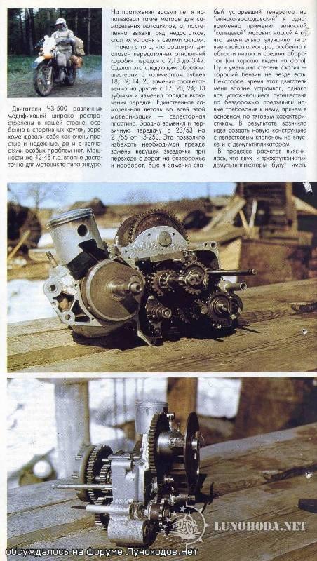

http://s40.radikal.ru/i087/1004/74/ea01192e53ae.jpg
Это мотор Белого. По современным меркам двухтактник устарел. Но он создавался 20 лет назад. В коробке 12 передач, привод на механическую лебедку.
Передний привод очень простой, надежный и позволяет передавать 100% мощности.

Алексей Гарагашьян писал(а):http://s40.radikal.ru/i087/1004/74/ea01192e53ae.jpg. В коробке 12 передач,
А как столько сумели поместить в одну коробку, и зачем столько, это же не самосвал
Алексей Гарагашьян
Сообщения: 5153
Имя: Алексей
Возраст: 62
tixoxod-4x4 писал(а):А как столько сумели поместить в одну коробку, и зачем столько, это же не самосвал
Габарит коробки увеличился на 50 мм вниз, ведущая звездочка встала вплотную к оси маятника, появилась возможность использовать привод на лебедку.
Большой диапазон передаточных чисел позволяет уверенно двигаться в бездорожье, в том числе и по моховым болотам и без замены звездочек ехать быстро по твердым дорогам.
В моей коробке три режима с четырьмя передачами на каждом. Что-то вроде раздатки. передачи переключаю левой ногой, режимы правой. Очень просто и удобно.
Лебедка легко обрывает трос выдерживающий 1800 кг.
