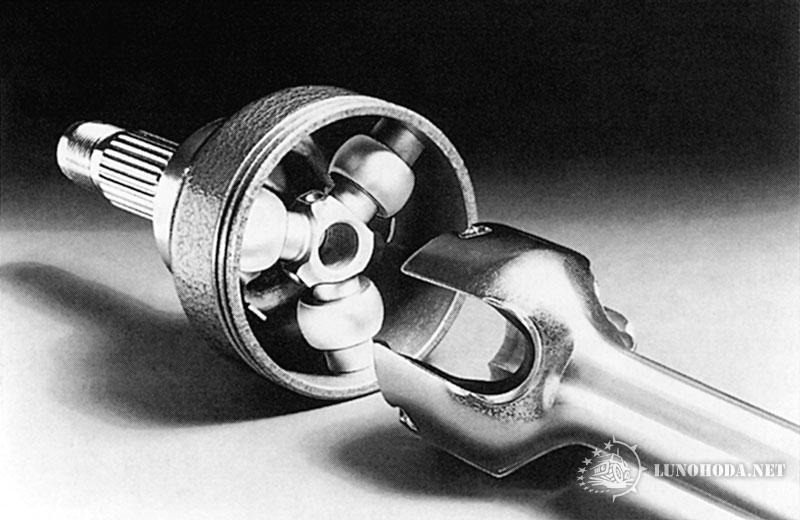

Alfox писал(а):почему Таврийные ШРУСы лучше
За наружний не скажу ... но внутренний стопудово ... там ТРИПОИД ... на Тавию не нашёл ... но вот аналогичной конструкции от Skoda ...
1 — Наружный ШРУС
2 — Стопорное кольцо
3 — Бандажная лента крепления защитного чехла
4 — Защитный чехол
5 — Приводной вал
6 — Защитный чехол
7 — Крестовина триподной сборки внутреннего ШРУСа
8 — Стопорное кольцо
9 — Упорное кольцо
10 — Наружная обойма ШРУСа
11 — Стопорное кольцо
12 — Вибрационный демпфер (гаситель крутильных колебаний) правого приводного вала
13 — Болт с внутренним шестигранником под прутковый ключ

АРКАША писал(а):но внутренний стопудово ... там ТРИПОИД ...
о как! :shock: что есть трипод я разумею - ясно дело он надёжнее шарикового... знать бы ещё какой у него продольный ход и максимальный угол излома :oops: /*чего то у меня вопросы как аппетит во время еды - всё приходят и приходят*/
АРКАША, извини меня за непонятливость, но я так и не догнал можно ли ШРУСы Таврии в 8шный диф вкрячить? или это науке не известно?

Alfox писал(а):можно ли ШРУСы Таврии в 8шный диф вкрячить?
Теперь и на 8ую такие есть ... http://www.carumba.ru/catalogue/vaz/suspender/111 ...
и вот ещё ... http://www.lgr.ru/index.php?page=415&cat=279&subcat=452 ... [:})

АРКАША, rbt06, вот Вы знаете чем порадовать человека! :)
Спасибо!
...он обладает увеличенным сроком службы и менее восприимчив к большим нагрузкам при больших углах поворота.
Кроме этого, он имеет увеличенный продольный ход и более удобен в обслуживании и установке.
да это просто песня какая-то!!! :yahoo:
