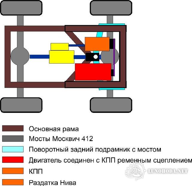

в предверии ответов умных людей рекомендую пересмотреть свою вопросу.АлексЖук писал(а):Собираюсь строить нечто подобное, привод 4х4, интересуют мнения по поводу двигателя, тансмиссии, и т.д.
написать например так:
Есть деньги чтоб построить вот что то так, но те кто со станками и сварочным аппаратом спрашивают что куда ставить и требуют какие то бумаги с рисунками
Посоветуйте где взять эти бумаги с рисунками не читая форум... пажалуйста
- Сообщения: 38
- Зарегистрирован: 24 мар 2010, 23:11
- Откуда: Беларусь
Строить собираюсь сам, узлы на б.у.шке, токарка если надо-будет, думаю переломку под основной рамой, набросал схему,двигатель сзади, посоветуйте какие узлы лучше использовать(Двигатель, КПП), будет гидравлика, скорость не нужна,нужна маневренность, компактность и сила
Заранее благодарен, вот схема

двигатель сзади и сам там же? а вес на передок?

kiliwin
Читал, и что? Для погрузчика необходимо больше веса на заднюю ось, т.к. при подъеме груза нужен противовес. Что именно хотели сказать? Вес я думаю нужно сделать примерно 400 кг, грузоподъемность около 200кг, больше всего озадачивает двигатель и КПП, хочется небольшой и неприхотливый, подключить насос нужно, КПП тоже поменьше. А вот донора подобрать не могу, вариантов не так уж и много.

посмотрел картинку,стало смешно..имею опыт перемещения фбс-ок своим трактором.вес 400 кг это очень мало,надо тупо утяжелять трактор(погрузчик)до тонны. мин скорость нужно 0.5 км ч ,чтобы не погнуло -усиливать чулки мостов,раму варить ломовую,короче-это совсем другая весовая категория,совсем не похожая на картинку.

yepti Я хочу на подобии Финского AVANT 200, там легкий погрузчик, конечно для блоков ФБС нужно потяжелее, нужно мосты от УАЗа ставить,, раму из хорошего швеллера варить, а для откопать- закопать москвичевских достаточно
kiliwin Мосты по объявлению узнавал по 30-40$, москвич целиком за 150$ отдают, КПП пока не выбрал, вот надеюсь на дельный совет

yepti Пусть 600, хорошо(уже не тонна), исходя из этого как с выбором силового агрегата? И кстати как вы определили про УАЗовский мост? Можно кстати ступицы от Нивы прямо к раме приварить, и поставить передний мост Нивы с полуосями, вся нагрузка на раму, ничего не гнется, как думаете?
