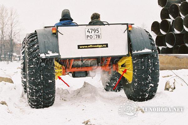

Алексей Гарагашьян писал(а):Здесь пять профилей 60х30х2.5. На других Чебураторах 4 шт.
Неудачный узел, высокие нагрузки, причем болты работают не на срез, а на растяжение, если я правильно рассмотрел.

Алексей Гарагашьян
Сообщения: 5153
Имя: Алексей
Возраст: 61
OFF-ROAD36 писал(а):Неудачный узел, высокие нагрузки, причем болты работают не на срез, а на растяжение, если я правильно рассмотрел.
На срез работают только незатянутые болты.
Момент передается трением фланцев, а не срезанием болтов.
Ослабленные шпильки на любом ведущем колесе машины срезает за несколько минут.
С конкретным узлом проблем не было.

OFF-ROAD36
Сообщения: 276
Зарегистрирован: 28 ноя 2009, 23:32
Откуда: Воронеж
Сообщение OFF-ROAD36 »
Алексей Гарагашьян, я имел ввиду не передачу момента, а реакцию опоры.
Если нет опорного буртика (он же, обычно, и центрирует колесо), то на одних болтах далеко не уедешь.
Просто на фото не видно, что там внутри фланцев.
Это я к чему говорю, если кто повторять узел будет, чтобы не забыли про это.
