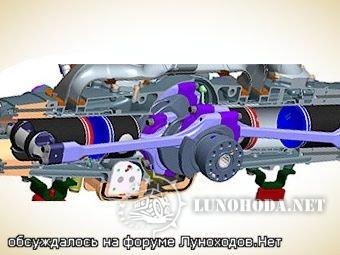

lunatik это собственно старая идея ... давно работающая ... и реализована боле технически просто и мудро ...
http://www.tmholding.ru/main/catalog/pr ... 50/657/659
АРКАША
они решили вопрос с двумя коленвалами и их мех. связью.
На мой взгляд довольно оригинально :roll:

А у него тоже один каленвал ? Опоздал.
Интересно, как обзывается этот движок, двух цилиндровый но четырёх поршневой или ........

суперэкономичный двигатель?
Сообщение kiliwin »
по словам разработчиков, «OPOC сделает транспортное средство на 50% более эффективным, чем это возможно с обычным бензиновым двигателем». А по сведениям британского мотоциклетного портала visordown.com, в 2010 году EcoMotors представит серийный автомобиль, использующий OPOC – расход топлива заявлен на уровне 2,3 л/100 км.

Схема с двумя поршнями в одном цилиндре - бред конструкторов-недоучек.
Повышенная кономичность в этом двигле может быть достигнута в основном за счёт отключения цилиндров. Ну и за счёт интеллектуального наддува.
ЗЫ: я думал, что "нанотехнологии" только у нас. Оказывается, у них тоже прохвостов хватает.

вы категорически не правы, двигатели с двумя поршнями в одном цилиндре давным давно и с успехом используються в судостроении...

mmcl200 писал(а):двигатели с двумя поршнями в одном цилиндре давным давно и с успехом используються в судостроении...
А смысл?
