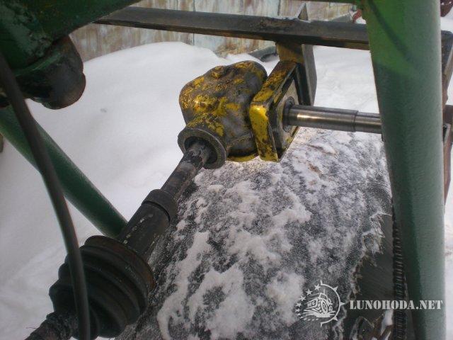

в перерыве между четырехколесными решил попробовать такой.первые испытания показали 2х3 и 3х3 две разные вещи.

.В ПРИНЦИПЕ ВСЕ ПРОСТО.ДА И АППАРАТ УЖЕ НЕ ПЕРВЫЙ.КРАТКОЕ ОПИСАНИЕ,ЗАДНИЕ КОЛЕСА ДРАНО-РЕЗАНО-СЛОЕНЫЕ Т-150,МОСТ МОСКВИЧ,ПРОМЕЖУТКА 4Х ЗУБАЯ КЛАССИКА,ДВИГ ЮП-ВОДЯНКА,РАМА ПРОФИЛЬ,ТРУБЫ,ПЕРЕД 9-ТИ ТОНКА,НЕХИТРЫЙ И ПРИЧЕМ ЛЕГКИЙ РЕДУКТОР Г-ОБРАЗНЫЙ 1Х1,КАРДАН,ЗВЕЗДОЧКИ И "МАТЕМАТИКА"НА ПЕРЕД. ЖДУ АВТОРИТЕТНЫХ ЧТО КАК И ПОЧЕМУ?ОТВЕЧУ ПО ВОЗМОЖНОСТИ НА ВСЕ.

avtohirurgu. вопервых любой трехколесник топчет три колеи,при том 3х2 с неблок.диферинциалом это вобще 3х1.в снегу перед зачастую ох как держит.идешь внатяг нормально,чуть уперся валится....изза чего в свое время от их отказался собрал четырехколесник и ездил 5 лет без проблем,пока непришлось продать.ладно что ниделается все к лучшему.вобщем идея горела давно,а взял за основу пп из старого журнала мото.единственная проблемма была как подобрать передаточное для колес разного диаметра.естественно скорость переднего должна быть больше.т.к.оно меньше.но помоему получилось в самый раз,необгоняет и неопаздывает,а насчет сравнения,сейчас езжу везде,специально хотел посадить,пока неполучилось.плюс маневренность возросла.весной в колеях тоже думаю проще будет,особенно когда будут раздельные тормоза.про переплывать и на берег выезжать думаю тоже не надо.незадом а передом явный +.
