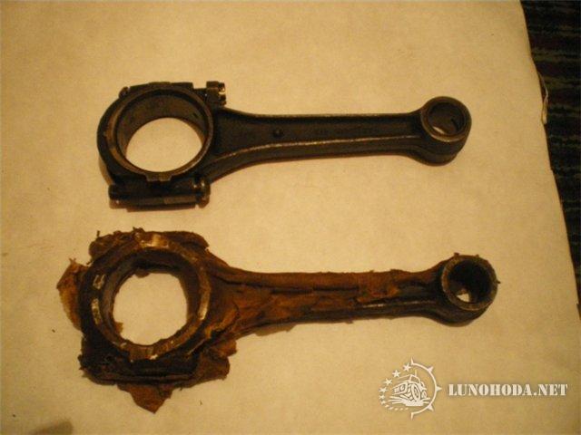

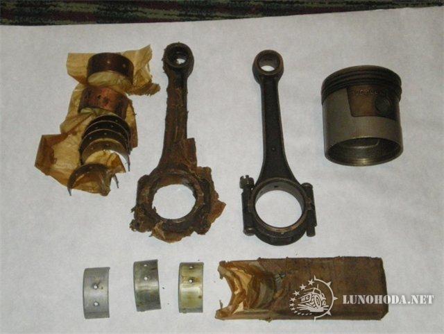

Вот нашёл в металлоломе :oops:
Маркировкм:
Шатун
Зил 120 1004050А
вкладыши двигателя ЗИЛ-164
120-1004058-АРЗ

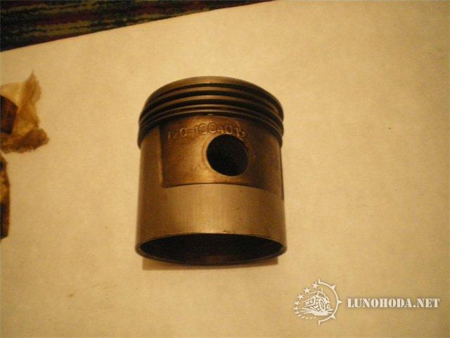

Поршень
КМЗ 120-1004015
Ф100,8
цифра 1 на поршне.
Что это за двигатель?
Какой ремонт?
И какой Ф цилиндра под этот поршень?

Логично предположить что поршень 1 ремонт

Я только что сообразил, если 12 вкладышей то 6цил.
ЗИЛ-157?

Из таблици:

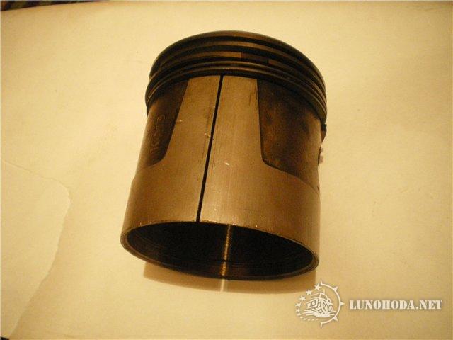

ЗИЛ-164 диаметр цилиндра 101,6мм, ст.сжатия 6,2 :shock:
А поршень я намерял 100,8мм, это что зазор 0,4мм?
Ещё поршень с прорезью до маслосъёмного кольца, с одной стороны.
Может быть такое? :oops:

Выяснил что не от компресора, точно с движка.
На ЗАЗовском воздушнике монтажный зазор 0,05-0,07мм, а тут 0,4мм :shock:
И поршень с прорезью и трубка впаяна самопалом в шатун, что вообще творится?

gudvin писал(а):Выяснил что не от компресора, точно с движка.
пропил свидетельствует о воздушном охлаждении :wink:
