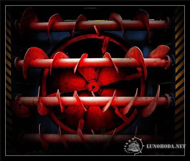

последняя картинка устрашающая)))))
вот я и говорю, что вместо этого червячного редуктора вполне подойдет мост от мото Урал.
лопасти шнека кстати не из очень толстого метала, чуть потолще кузовного
