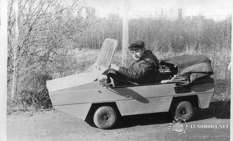

Плавающий микро автомобиль на базе карта полтинника. В списке он значится под номером один. За малые размеры друзья прозвали его «Мыльница». Участвовал в весеннем сплаве по реке Соть. Набор сменных звёздочек для цепной передачи позволял менять скорость движения от 5 до 25 км/ч. На самой малой скорости, «Мыльница» свободно сдвигала с места и буксировала легковой автомобиль. Для движения по воде, кроме вёсел, применялся подвесной лодочный мотор «Салют», обеспечивающий скорость около 5 км/ч. Скорость на вёслах около 3 км/ч. Расход топлива по суше 4 литра на сотню. Вес машины 90 кг. Нагрузка 120 кг. Габариты 2000х1000х1200 мм. Установленный тент и сложенное сидение позволяли устроиться в салоне на ночлег, вытянувшись в полный рост на надувном матраце.»
Я в мыльнице:
