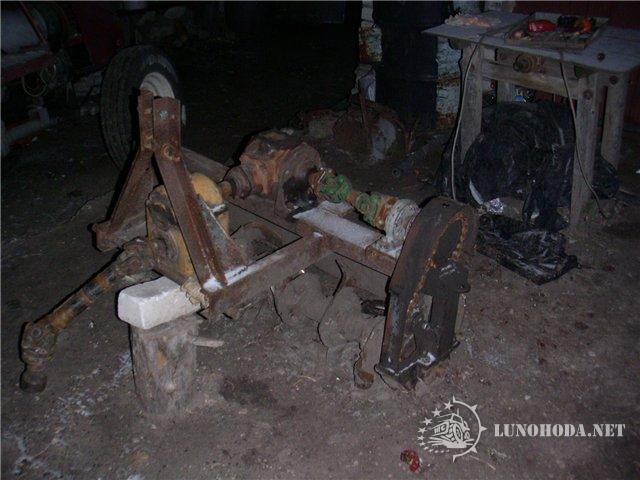

Я делал сам на т 25 шириной 120 см, редуктор использовал от сельхозтехники боковой на 90 градусов, соотношение 1/1,25 от редуктора две уазовские крестовины на вал с пошипниками (но лучше использовать что-то типа нерабочего редуктора с коническими подшипниками, так как очень большая нагрузка или подшипники не менее 209 *2) работает отлично ножей гектар на 5 хватает. Сначала ножи ставил от отечественной фрезы садовой, но они мне не понравились и сильно быстро стираются(2-3 гектара) переделал на польские (или французские) от польской фрезы(зеленая такая стоит 1300 дол) ножи весной брал по 25 грн. за штуку сейчас уже 35-40 грн.(ок 5 дол.) Вал фрезы сделал из трубы диаметром 65 см (толщина стенки около 7-8 мм) наварил 6 шайб диаметром 180 мм и толщиной 6мм к ним крепяться ножи) Ножей поставил по два штуки на шайбу обороты фрезы получились около 300 об. (передача цепная цепь на 25 но слабоватая, и кожух плохой сделал поэтому цепи хватает летом в сухую погоду на 1 Га, осенью и весной на 2 Га) можно поставить 25 но двухрядную, будет лучше и кожух обязательно нужно ставить герметичный, смазывать цепь периодически. Для перебивки капусты лучше ставить по четыре ножа (правда нагрузка на трактор побольше будет) раму фрезы сделал от швелера 120 но оказался слабоват сгинается дугой доварил еще сотку швелер. На трубу поточил ступицы как на колесе и стаканы для подшипника (подшипники 307 но тоже слабоватые хватает не более 2 Га) и обязательно нужно сальники ставить на стаканы с подшипниками а то пыль набивается и подшипники заклинивают. Задний кожух сделал из бочи на 200, отрезав боковую стенку саниметров 35 и прикрепив на завесах.
Вообще фреза прошла Гектар 20 за год намного лучше китайских. На китайских ножи быстро стираются да и стоят не мало, глубина маленькая. А на польских фрезах редуктора быстро накрываются, нужно переделывать на отечественные.
Вот фото но здесь она еще с оранжевым редуктором, который в последствии выбросил из - за ненадобности, еще нет усиливающего швелера 100. Первоначально звездочки были на 18 и 19 зуюов, после снятия оранжевого редуктора (1/2) верхнюю звездочку уменьшил почти вдвое, количество зубов точно не помню.
На МТЗ фрезу нужно делать 200-240 см шириной не менее.
Сейчас делаю фрезу на 140 см. ступицы поточил помощнее трубу взял 80 мм стенка 6 мм, шайбы 200 цепь и звездочки на 38) снизу на валу стоят по два подшипника 209
Когда буду в селе сделаю фото доработаной фрезы.
Еще конструировал картофелекопалку на Т 25 ленточную культиватор. Сейчас мастерю картофелесажалку двухрядную.
