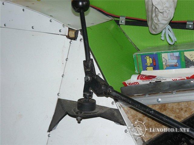

Сразу стало понятно, что надо переделывать механизм переключени коробки. Она развёрнута и пришлось делать простенькую кулису. Не удачно, все руки посшибал переключая. Может кто подскажет светлую мысль?
